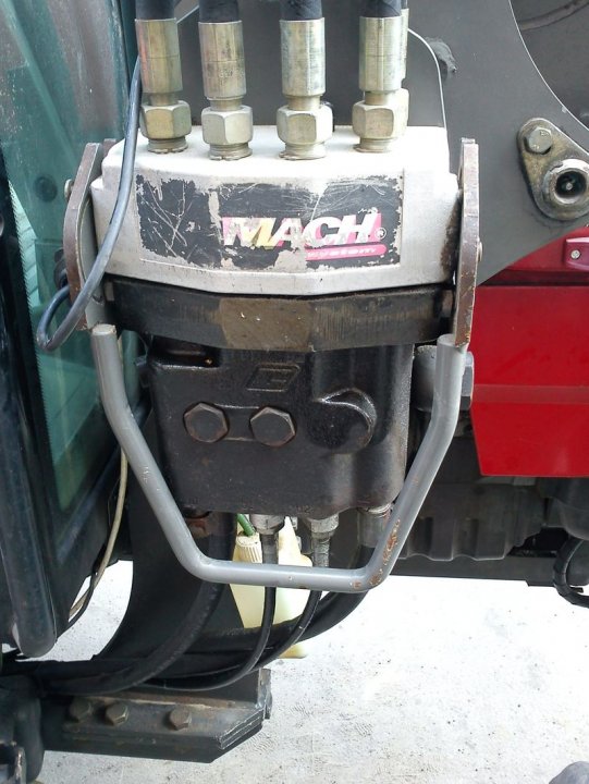

Mam pytanie czy ktoś z was rozbierał coś takiego jak na załączonym zdjęciu?
ten rozdzielacz przy turze mx 100 przepuszcza (tur bardzo opuszcza) i chciałbym go poprawić więc w jaki sposób go rozebrać i jak z częściami, (gdzie można kupić) i czy bardzo drogi jest taki interes?
pozdrawiam:)
Witam . Podepne się do tego tematu może mi pomożecie bo z podobnym rozdzielaczem w takim turze gnie mi jeden siłownik od samo poziomu kiedy podnoszę lyche do góry blokuje mi całego tura
Edytowane przez Danielocasemx100c
w quicke'u np jak przekręcisz te śruby pod gniazdami to blokuje sekcje albo ogranicza przepływ, ale jak rozdzielacz ok to nie wiem, możesz spr na "sucho" czy dobrze działa  tj na wyłączonym ciągniku czy nic nie blokuje.
W moim MX T10 z kolei sam przechyla łyżkę,bez narzędzia też ramka powoli opada,im większe obciążenie tym szybciej łyżka się otwiera.Jak myślicie to siłowniki czy rozdzielacz?
Edytowane przez dawid1862
Rozdzielacz mam inny jak na zdjęciu SDM 143.Mam już pewność że to rozdzielacz.wymieniłem uszczelnienia na siłownikach,sprawdzałem wszystkie wraz z zaworem przelewowym i wszystko trzyma.Jak zapne szybkosprzęg łyżka powoli opada.
Mam już pewność że walnieta jest druga sekcja w rozdzielaczu.Zamieniłem przewody na sekcjach i opadają teraz siłowniki od 1 sekcji.Nie trzyma sekcja od nabierania i wysypu.Nowy rozdzielacz 4 tys.Czy ktoś naprawiał już taki rozdzielacz???Suwak 2 sekcji niby nie ma rys.
