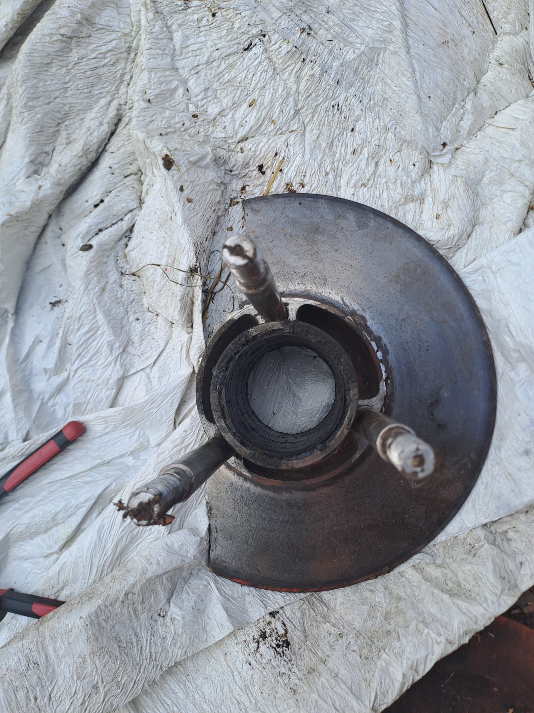

Luz na tych kołkach nie ma większego znaczenia, natomiast na wariatorze to już problem, kwestia ile tego luzu i co dzieje się z pasem jezdnym ( możliwe, że przy mniejszym napięciu nie będzie drgań ). Wariator do tanich nie należy, z dostępem też różnie może być.
Dnia 28.06.2019 o 15:56, zajac1 napisał:
Koło zrzucone. Mam natomiast inny problem. Czy istnieje możliwość regeneracji tych otworów na szpilki?
W jaki sposób zdjąłeś to koło? Ściągaczem, czy istnieje jakiś specjalny sposób?
Problem z fahr m 900, koło pasowe dokonało żywota, 3 lata temu znajomy  robił mi ten zapieczony  wariator po poprzednim właścicielu, niestety potraktował to zbyt siłowo i pękła część potem  była pospawana  i  do teraz chodziła,  nie mogę  teraz znaleźć  tej części,  z tego  co wyczytałem  to wariator taki sam w m900,922 i 1002 a może  jeszcze coś z  innego modelu  pasuje? Byłem u jednego faceta i miał  taką  część  ale była  wyrobiona w miejscach przy śrubach i nie kupiłem najciekawsze że była  koloru zielonego a fahr serii m 900 itp to raczej części  ma czerwone?
