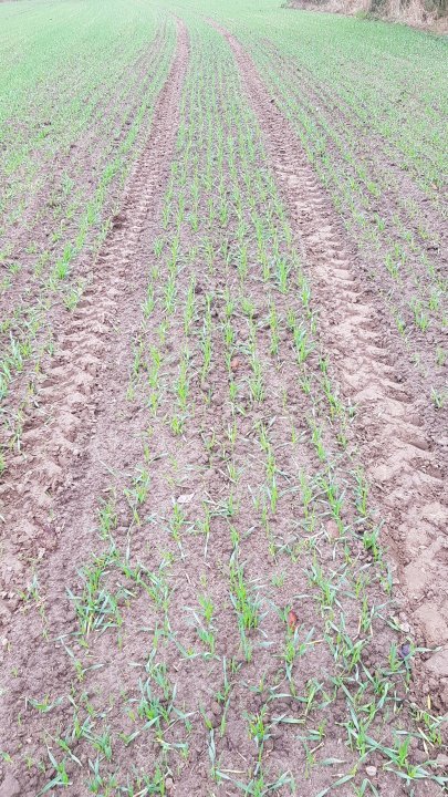

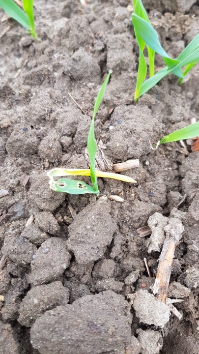

3 minuty temu, krilan06 napisał:
Kolega mówi że to raczej ploniarka
Zdjęcie z tego pola
Miałem to samo. Łokaś grasuje aż huczy. Inazuma w dawce 150 g i pryskać w nocy jak to wyłazi na powierzchnię. Na drugi dzień już leżał sztywny na powierzchni.
Zdjęcie z tego pola
Na ile kojarzę jak żeruje ploniarka to jesteś w stanie wyciągnąć z ziemi liść bez korzeni. U Ciebie uszkodzenie jest na powierzchni.
52 minuty temu, drobny napisał:
U mnie 2 liść a miejscami dopiero szpilka,łokaś i mszyca atakują na całego 😡 W sobotę pójdzie carnadine i na chwasty expert+dff
Myślisz że to coś podziała na łokasia że w ciągu dnia opryskasz?
Edytowane przez krilan06
1 godzinę temu, misio3p napisał:
Flufenacet/ chlorotoluron w najwyższej dopuszczalnej dawce na jesień.
Jeżeli próg szkodliwości nadal jest przekroczony to na wiosnę poprawka axialem.
Podsumowując bardzo drogi zabieg.
I mało skuteczny jak większość na wyczynca

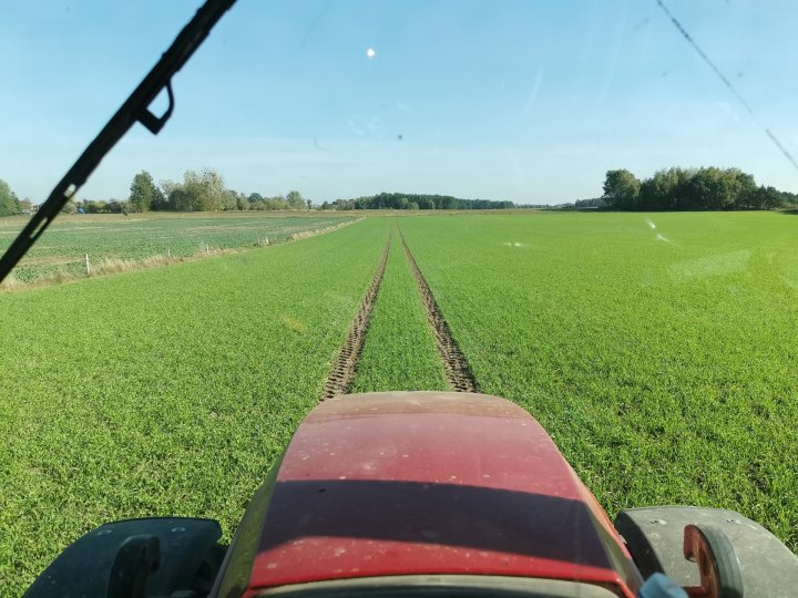

46 minut temu, MrCziken96 napisał:
Jakie macie doświadczenia w pryskaniu jęczmienia ozimego na grzyba na jesieni? czy można połączyć z opryskiem na chwasty i mszyce ?
Też się przyłączam do pytania.Zwykłe tebu wystarczy?Do te mikro i siarczan no i coś na mszyce
Będziesz widział chorobę to można opryskać, z opryskiem na chwasty nie można mieszać

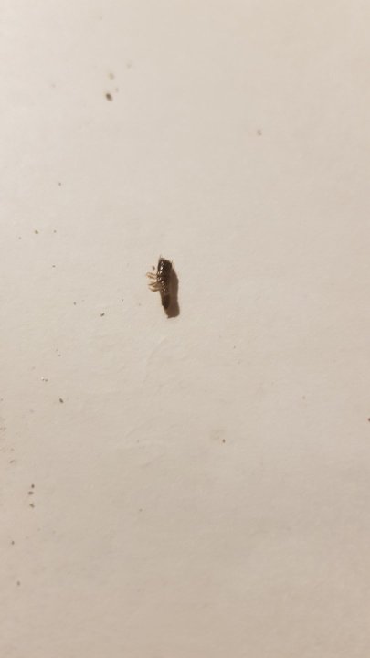

Zagadka - co to za osobnik?
