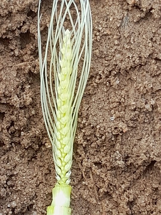

t1r1 robiłem 3 tyg temu jak kolanko było 0,5cm
U mnie dziś jest kolanko na wysokości 0,5cm. Jutro jak dam radę to dopiero  będzie T1 i R1.

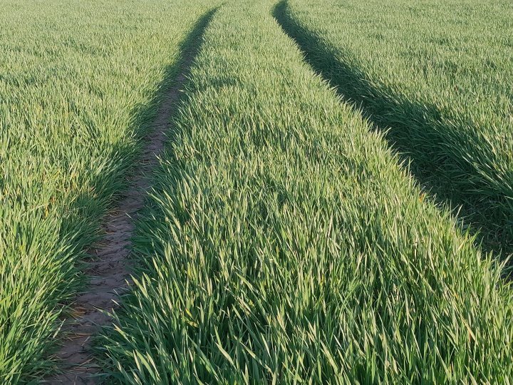

Jęczmień Bordeaux, t1
W kujawsko pomorskim taki niski jęczmień?

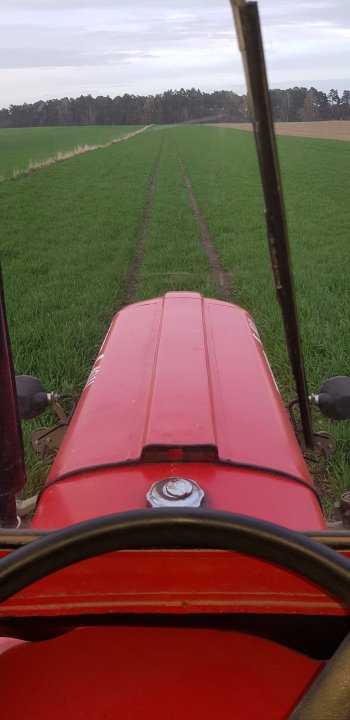

5 minut temu, soltys48 napisał:
Czterdziecha?
No, na wąskich kołach
Pszenżyto sporo wyższe, pewnie gdybym siał ok 13 września to byłby jęczmień sporo wyższy
1 minutę temu, soltys48 napisał:
Północ kujawskiego
Wydaje mi się że i tak powinien być do przodu z wegetacją względem mnie.  Choć rok poyebany. U mnie 2-3tyg do przodu wegetacja

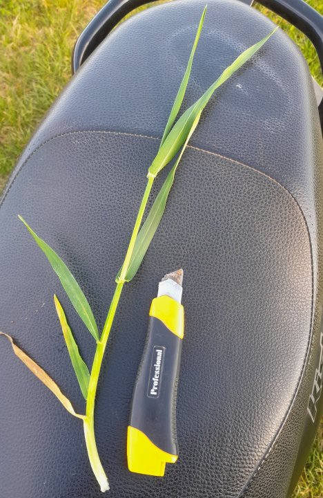

Sandra. Stanowisko po Sandrze.
Jest podflagowy na najsilniejszych pędach.
Teraz ruszy z kopyta , od jutra powyżej 20⁰

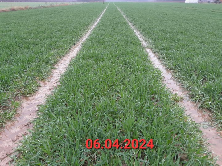

Tak jęczmień wyglądał równo rok temu.
Różnica w wegetacji kolosalna
