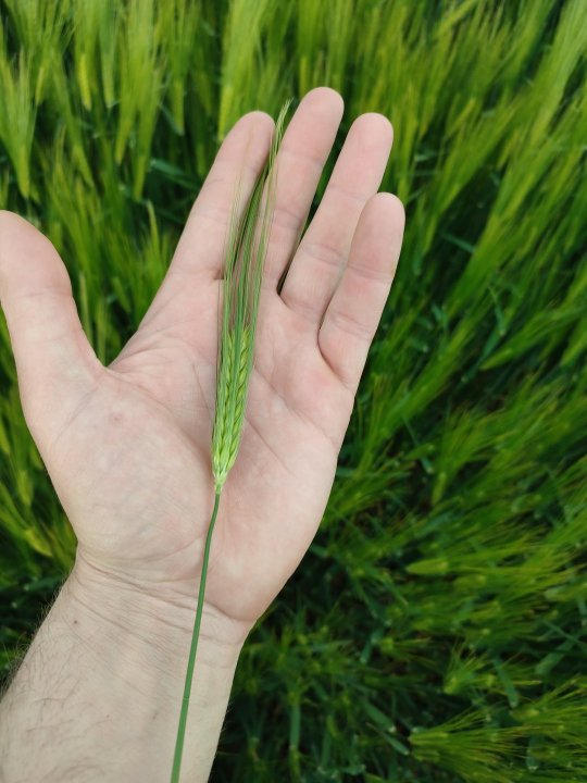

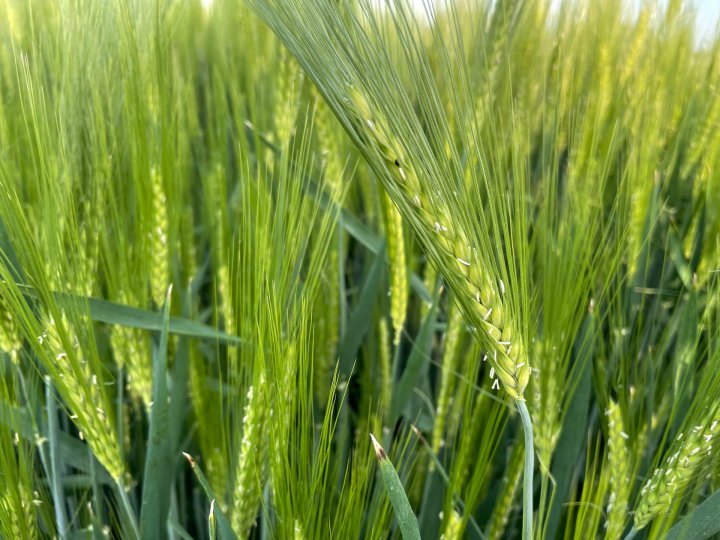

Ponawiam zapytanie, czy jęczmień zimowy wykloszony powoli zaczyna pylniki wyrzucać można jeszcze jakoś t3 zrobić? Presji chorób nie ma bo poszło mocne t1 a t2 nie robiłem ze wzgledu na słabsze stanowisko i brak opadów. Chciałbym zrobić t3 bo warunki się trochę zmieniły i zabezpieczyć go przed infekcjami, poradzi ktoś coś?

Czyli standardowe t3 jak w przypadku pszenicy. Pierwszy rok zimowy jęczmień dlatego trochę miałem wątpliwości. Podziękował ;)
ja traktuje jeczmien tak samo jak pszenice, tylko zawsze jeczmien idzie szybciej, od pszenicy.
są 2 główne różnice - 1. mniej azotu bo max 130kg a w pszenicy 150-200. 2. Słabsze t2 - te same środki ale mniejsza dawka, jak dowalisz t2 tak jak w pszenicy - np litr elatusa ery to nie ma jak skosić. Dałem rok temu litr elatusa, pięknei ochroniło ale 15 lipca jęczmień dojrzały ale słoma w kolankach zielona totalnie.
Sieczkarnia w kombajnie dostała taki wpierd....ol jak nigdy. Jęczmień sypał 10ton, ale koszenie max 2m/h własnie przez zieloną słomę.
w moim przypadku jak będzie 5 będzie super, słabsze stanowisko już miejscowe wypaleniska, 100N t1 input triple w pełnej i medax 0,5 t2 nie robione i susza zrobiła druga regulacje. Teraz właśnie zrobimy t3 i smierdziuch i koniec choć niby jakiś deszczowy okres się zapowiada ale ciekawe co z tego wyjdzie.  Myśle ze to będzie chyba najrozsądniejsze wyjście.

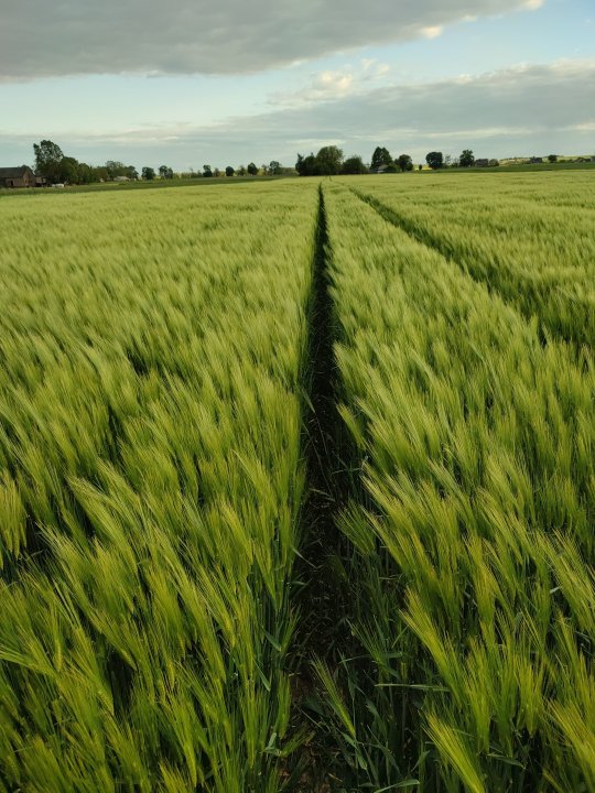

muszę spryskać jęczmień jary na skrzypionke, co polecacie? do zabiegu planuje również dodać od razu grzybówkę w postaci priaxora 0,8 plus 0,5 tebukonazol , 5 kg siarczanu magnezu i 4 litry basfoliaru 36. zastanawiam się czy można dorzucić do tego jeszcze z 5 kg RSM, mimo 120N jęczmień przez susze jest rzadki i słabo się krzewił, mam tego 12 hektarów
Może być Decis mega lub Cimex max albo jeszcze coś innego, rsm nie praktykowałem jako dodatek ale wielu rolników dodaje zamiast mocznika, masz zdjęcie tego jęczmienia? Też jutro jadę grzybówka plus coś na robaka

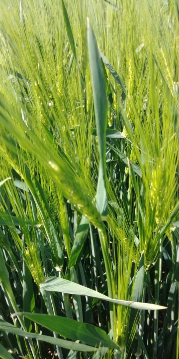

Z uwagi na suszę nie robiłem klasycznej t2 i chce dziś przy okazji robienia grzyba w reszcie ozimin zrobić coś w stylu t2/t3 w jęczmieniu kosmos, mam pytanie bo dopiero co w piątek w pełni się wyklosil i czy mogę bez obaw jechać 0,8 priaxor i 150 g tebu? Cały tydzień nadają deszczowo, a dziś lux warunki
