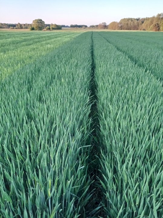

Jaka to faza jeczmienia? Jest juz pierwsze kolanko? Jechac juz z T1 bo mam okienko pogodowe na jutro i dzis.
Na T1 tebu+prochloraz+feno do tego regullo 0,2l/h bo dostal duzo azotu. 170kg w czystym skladniku

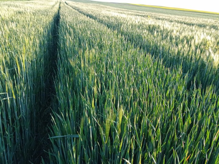

@Agrest jak oceniasz swoją Sandrę?
Mam pierwszy raz. Niby ładna ale coś mi brakuje. Nie mam porównania jak powinna wyglądać na 8t, które są moim marzeniem.
Wydają mi się za krótkie kłosy i za niska obsada. Choć nogi nie ma gdzie postawić.
Teraz zrobione koło domu, tu 3a, i takie zdecydowanie lepsze miejsce.
Pięterka z tych pierwszych kłosów to 9 do 12. Trafi się i 14 ale średnia jak wyjdzie 10 to max. A nawet i 9, bo boczne pewnie koło 8 śię się zakręcą.
Tak wygląda, na dobrej klasie jeszcze nie wykłoszona.
Większość mam 4km od domu tam jest cieplejsze piaszczyste stanowisko to pewnie już przekwita

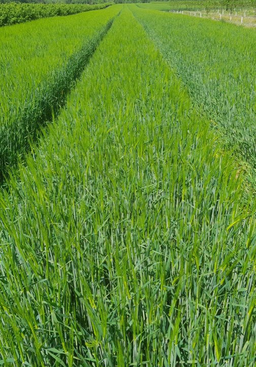

Panowie mam problem z kws kosmos w tydzień wybujal niesamowicie ma około 80cm czym go jeszcze wyregulować?na niepełne 1 kolanko dostał 0,6 moddusa. Cerone 0,5l/ ha bedzje ok? Zaczyna wyrzucać ości
