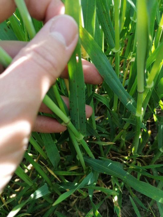

40 minut temu, szwagier24 napisał:
Te czarne plamy to pozostałość po skrzypionce?
Da się coś jeszcze z tym zrobić czy już nie bardzo? Zaatakowane najniższe partie liści.
wg mnie to plamistość siatkowa
