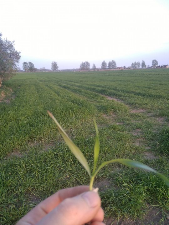

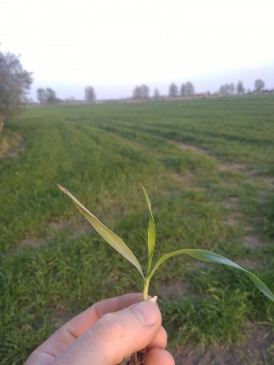

Nie widzę go ,ale i tak myśle będzie lepszy niż gdybyś przesiał w tą suszę .U mnie ci co siali 2-3 tyg temu to pola mają w połowie  przynajmniej nadal puste,tylko wiatr hula.Wiadomo że jak bedzie tak dalej to i mój zdechnie,ale na razie ładnie wygląda i całe równe pole
U mnie tu to tylko wieje,a nic nie pada ostatnie 3mm to były 2 tyg przed Świętami,gdyby ziemia inna była też by to inaczej wyglądało ale z tymi piachami to bez deszczu kiepsko będzie
Jak popił w Święta to od razu mu się po mrozie poprawiło :) Kolor o niebo lepszy niż w środę no i nowe przyrosty i listki.
Mam nadzieję że u was na Wielkopolsce też popada,Kopin wiem jak to jest jak się patrzy na uprawę jak usycha.
Edytowane przez GRZES1545
jeszcze jeden deszczyk i zobaczysz jak się ładnie odbuduje ,parę lat temu też mi zmarzł i na jednym gorszym kawałku poszedł agregat i od nowa,a na drugim zostawiłem ,i ten nowo zasiany kiepski był już do końca,i plon też słabiutki
