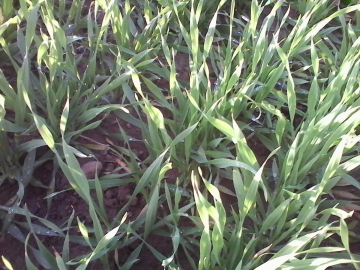

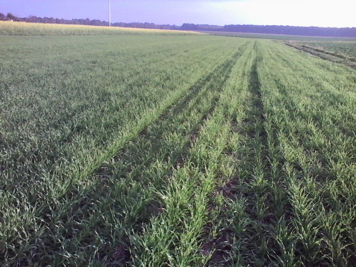

Panowie mam jęczmień na 6 różnych działkach ale wszystko robione podobnie: glifosat po żniwach, gruberowanie, obornik, orka, wapniak koszelowski 300kg/ha i polifoska 50kg/ha, agregat uprawowy, siew 160kg/ha odmiana Holmes, ziarno zaprawiane Sarfun T. Na 3 działkach jest po prostu idealny (idzie już drugi liść) natomiast na drugich trzech żółknie paskami, nie widać mszyc, dawki podobne a tylko żółknie na kilku działkach. Co najlepsze na jednej z działek miałem dwa place gdzie był perz i na tych placach jest jęczmień idealnie zielony a na polu gdzie perzu nie było jest bardzo jasnozielony wręcz żółty. Jaka może być zależność od perzu??

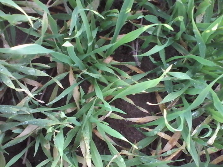

moj na dzis wyglada tak,co moze byc przyczyna ze listki robia sie takie a nie sa zielone
2 tygodnie temu bi 58+ 2 kg siarczanu jednowodnego
tydzien temu lentipur
teraz chcialbym podac dolistnie pk i soligor
