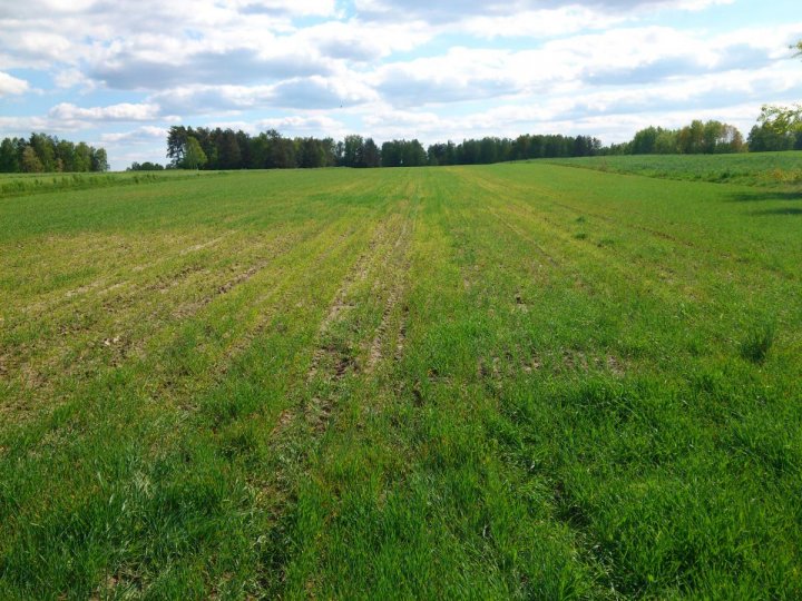

Witam ma problem z jęczmieniem jarym- OLOF. Posiałem ładnie pięknie wzeszło, a teraz coś się porobiło nie wiadomo co ;/ Zrobiło się tak po majowych przymrozkach. Czy jest to wina mrozu ?
Pole po kukurydzy na ziarno. Było po zimie całe przeorane przez dziki. Pod korzeń dostało 100kg NPK/ha i 150kg/ha mocznika. Wapno kredowe dawane pod kukurydzę także to raczej nie wina PH. Po za tym mam badania gleby to mogę później napisać.
Dobry tydzień temu dałem- Mocznik + siarczan + tytanit. I tu gdzie był wtedy normalny to widać efekt, a tu gdzie był taki czerwony to nie pomogło;/
Klasa ziemi IIIb i IVa.
Na początku było takie:
http://www.agrofoto.pl/forum/gallery/image/500242-jeczmien-kws-olof/
A teraz jest takie:
http://pictap.pl/di-WSJS6ZTD.jpg
http://pictap.pl/di-XB63ZCWR.jpg
http://pictap.pl/di-0YPWMPXO.jpg
Ja mam to samo tylko ze odmiana Simba, materiał C1. Na początku myślałem że to przez opady bo duzo deszczu u nas spadło i na górkach tak miałem. Wczoraj rozsiałem 120 kg/ha saletry wapniowej Tropicote. W przyszłym tygodniu chce oprysskać siarczanem + jakaś odżywka. Nie jestem pewien co do pH, w zeszłym roku było pszenzyto i było całe zielone :wacko:
http://www.agrofoto....zmien-kws-olof/
A teraz jest takie:
Dla mnie to wyraźne objawy niedoboru magnezu. Jęczmien ma słabo wykształcony system korzeniowy i jest problem.
A ja bym chciał się dowiedzieć który jęczmień jest bardziej tolerancyjny na zakwaszenie gleby ozimy czy jary?
Żaden. Jęczmień jest najbardziej wrażliwym zbożem na odczyn gleby niezależnie czy to ozimy czy jary. Choć trzeba zaznaczyć że ozimy aby dał dobre plonu to musi być uprawiany na bardzo dobrych stanowiskach. Jary czasem na tych gorszych się uda choć oczywiście bez rekordowych plonów.
Trzeba chyba dać pare ton wapna magnezowego na ha , samo psiukanie siarczanem nie wystarczy wg. mnie a i do tego mogą jeszcze działać jakieś środki ochrony roślin stosowane na kukurydzę bywały kiedyś takie przypadki
