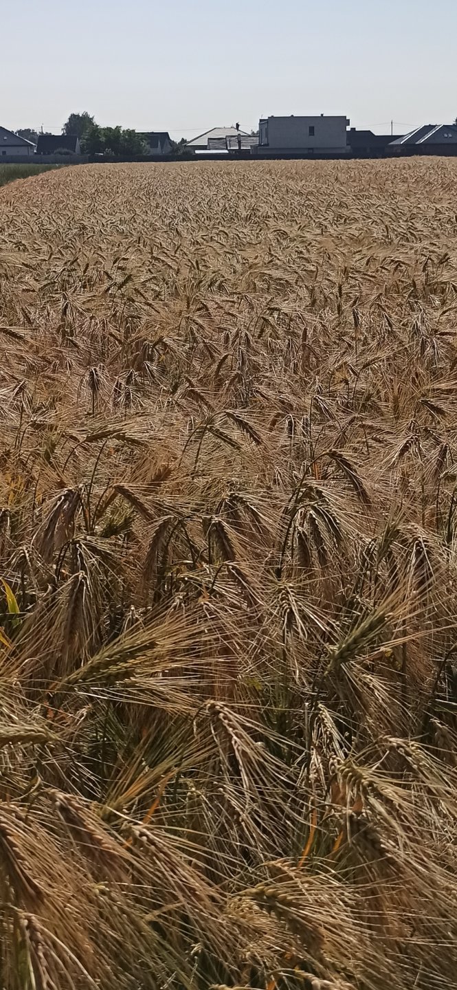

U mnie na poprzeczniaku z jednej strony pola zrobił się zielony. Będzie musiał dłużej poczekać.
U jednych nie pada, u innych deszcz co 2 dni. Jedni skończą żniwa, a drudzy będą dopiero zaczynać.
Groch swoje oddał. Oczywiście wszystko zweryfikuje kombajn, ale to pokazuje jak dużo daje płodozmian w kontekście oszczędności na nawożeniu i ochronie.
Nie poleca klosy na ziemię tego juz gotowego do zbioru?
Chodziło mi o to, że to co będzie gotowe skosze normalnie, a tam gdzie nie będzie gotowe to zostawię żeby sobie na spokojnie dojrzało. U mnie temat jest prosty bo to sam poprzeczniak z jednej strony pola.
Pierwszy raz mam jakubusa. Patrząc na ten łan to wydaje mi się że za 3tyg może nie dojść.
No i nie wiem czemu tak krótki kłos.
250szt i 140N. Za wysoka obsada i za niskie nawożenie?
Pod korzeń chyba 250npk. Pewno tu brakło
Nie porównuj go do Sandry.
Kombajn zweryfikuje
Zweryfikuje, ale szału nie będzie.
Na przyszłość chyba powrót do dwurzędówek
Nie przejmuj się tymi kłosami, mnie też zastanawia dlaczego takie, a nie bardziej wyrównane. Jedne kłosy 12 pięterek, inne 6. W tamtym roku ważony plon 8,5t/ha nawożenie 140N. W tym roku mam to samo, kłosy zróżnicowane wielkością i nawożenie 140N. Spodziewam się podobnego plonu, w tamtym roku mnie zaskoczył i dlatego został na ten rok. Kłosy od 5 do 13 pięterek, do tej pory nie miałem odmiany o takiej rozbieżności
No trafiają się i po 4 piŵtra co wygląda paskudnie przy niemal 140cm długim źdźble. Brzeżny mają regularnie 12+ i te wyglądają zarąbiście.
Co zauważyłem to bardzo lekko łuska się kłos. Przy wyjęciu dwóch czy trzech nasion reszta ledwie się trzyma
Jakubus dobrze się kosi, w tamtym roku byłem w szoku. Po kłosach stawiałem na 5t, siadłem na kombajn, jak zobaczyłem jak ładuje do zbiornika to kopara opadła. W tym roku mam jedno pole posiane 130kg/ha, pozostałe 150kg/ha. Na tym rzadszym siewie, widać że większość kłosów już od wielkości i ciężaru jest ugięta, ale kłosów na M2 jest mniej. Zobaczymy w żniwa, która metoda lepiej się sprawdzi.
Nie martw się,nie u ciebie jednego,myślę że to mróz,susza i chłód jednoczesnie,na pszenicy Findus wogóle tylko po 7 pięterek
To masz odpowiedź, za duża obsada. Jakubus się bardzo dobrze wymlaca. Nawet taki 18 procent wilgotności kosisz i nie powinno być ości.
To w ile sztuk celować na przyszłość, jeśli 250 to za gęsto?
Na dobrej ziemi 100 jest dobrze, ale ja sieje 200, tam gdzie poszło 250 są krótsze kłosy. Druga sprawa to że mogło zredukować bo sucho było w kwietniu. Na drugim gosp 30 km od domu mam po 3 pięterka więcej, siane dzień później na słabszej ziemi, z gorszym nawożeniem, ale w kwietniu jeden deszcz więcej był.
