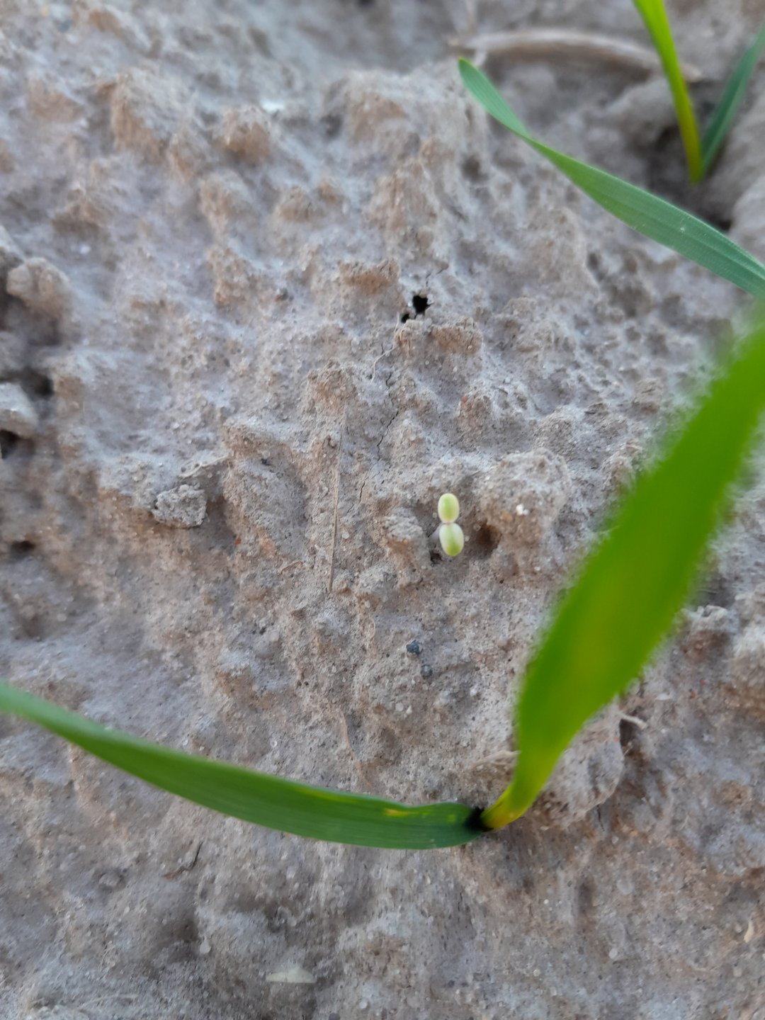

Zasadne jak najbardziej. Doglebòwka tworzy cienki film na powierzchni gleby. Kiełkująca roślina w momencie przebijania się przez tą warstwę dostaje dawkę letaną i trzeba się dobrze przyjrzeć by zobaczyć tą maleńką chorującą siewkę.
Oprysk zastosowany po wschodach chwastów musi mieć również działanie nalistne bo chwast jest już na tyle silny że doglebówka, która niby w jakimś stopniu przemieści się do strefy korzeniowej jest już za słaba.

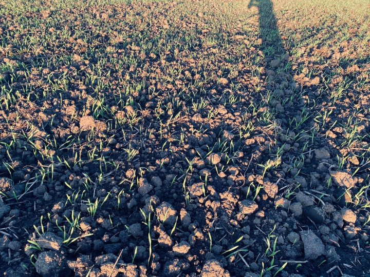

Objechałem dzisiaj swoje pierwszy raz od siewu🙆 fajnie powschodziło, cały tydzień sucho, w miarę ciepełko, wczoraj wpompowało 13mm idealna pogoda
