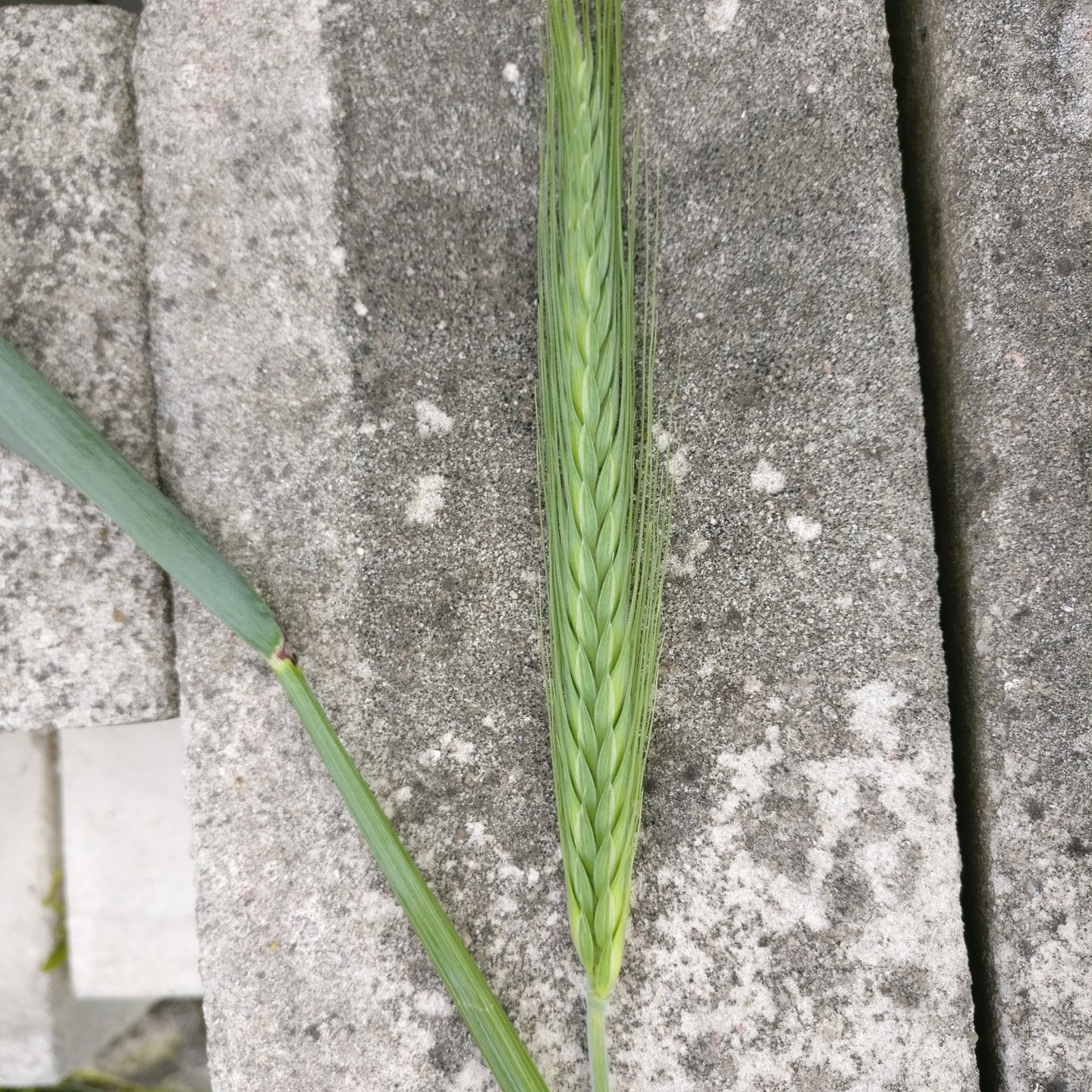

Piękny kłos! Jak wybierałem odmianę, to miałem brać Melomana, ale zdecydowało to, że Probus jest krótkosłomy. Możesz powiedzieć tak mniej więcej jaką wysokość ma w tej chwili Meloman no i czy skracałeś?

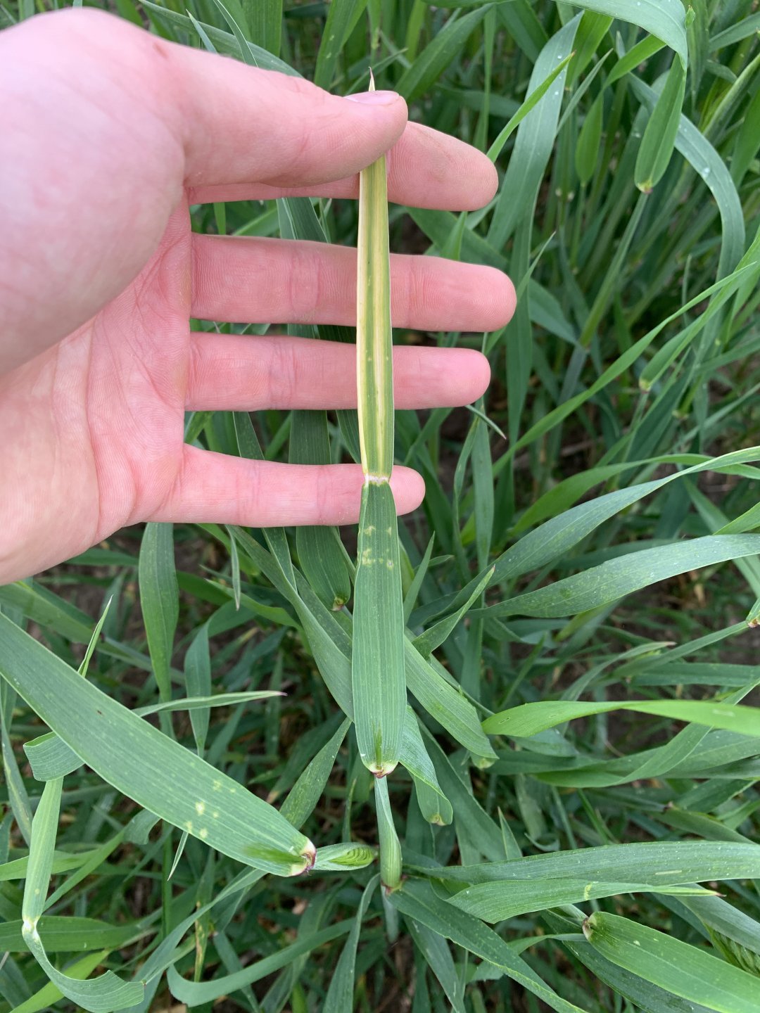

3 godziny temu, Pstrąg napisał:
Co to atakuje pszenzyto?
Zestresowałeś go czymś. Skracanie późne, herbicyd, mix w beczce...

Raz że to wymaga dobrego stanowiska i ochrony też bo liście ma potężne ziarno typu pszennego a bizon i sieczkarnia aż jęczy strasznie ciężki omłot i sita zatyka spróbowałem probusa i niebo a ziemia plon i omłot. Rotondo lubi się wyłożyć Probus przy lepszym płonie i tym samym skracaniu nawet się nie pochyliło.
To ile plonowały te odmiany u Ciebie? Probusa nie miałem bo to raczej na słabsze gleby
2 tyg temu szedł prochloraz i fenpropidyna. Beczka po artemisie i moddusie wiec nie wiem co poszło nie tak moze z pogoda nie trafiłem. Na szczęście nie ma tego dużo ale gdzie niegdzie jest takie „zaciśnięcie”
To skutek stresu jak liść się kształtował i był schowany. Raczej z wcześniejszego okresu. Bardziej na skracanie bym stawiał

Rotondo dostawało około 160 w czystym N isypało około 6 ton może Probus siany na piachach przy 140n oddał  około 7 ton przy minalnych nakładach . Tak Probus jest na słabe gleby i się sprawdza mogę z czystym sumieniem polecić.
Aż dziwne, bo o rotondo to słyszałem że te 8 - 10t  dość łatwo osiągnąć. 6 t to raczej bardzo słaby wynik przy takim nawożeniu
Ono faktycznie tak ciężko wymłócić? Przecież kłos wygląda jakby ziarno samo chciało z niego wypaść. Chyba że ktoś mnie w błąd wprowadził, pokazując na polu Rotondo.
Rotondo siałem z 8-10 lat, nigdy nie udało się idealnie wymłócić z kłosa albo zostają ziarna w kłosie, albo kombajn śrutował ziarno, plonuje dobrze ale bardzo szybko porasta.
O porastaniu słyszałem.
A chciałem na przyszły rok kupić Rotondo.
A co powiecie o Dinaro? Ma gość niedaleko I powiem że mój Probus to cienko przy nim wygląda. Ma obsadę z 500kłosów wyższą, więcej pięter w kłosie, jak patrzę na nie to 10t+ widzę. Gleba 3a.
