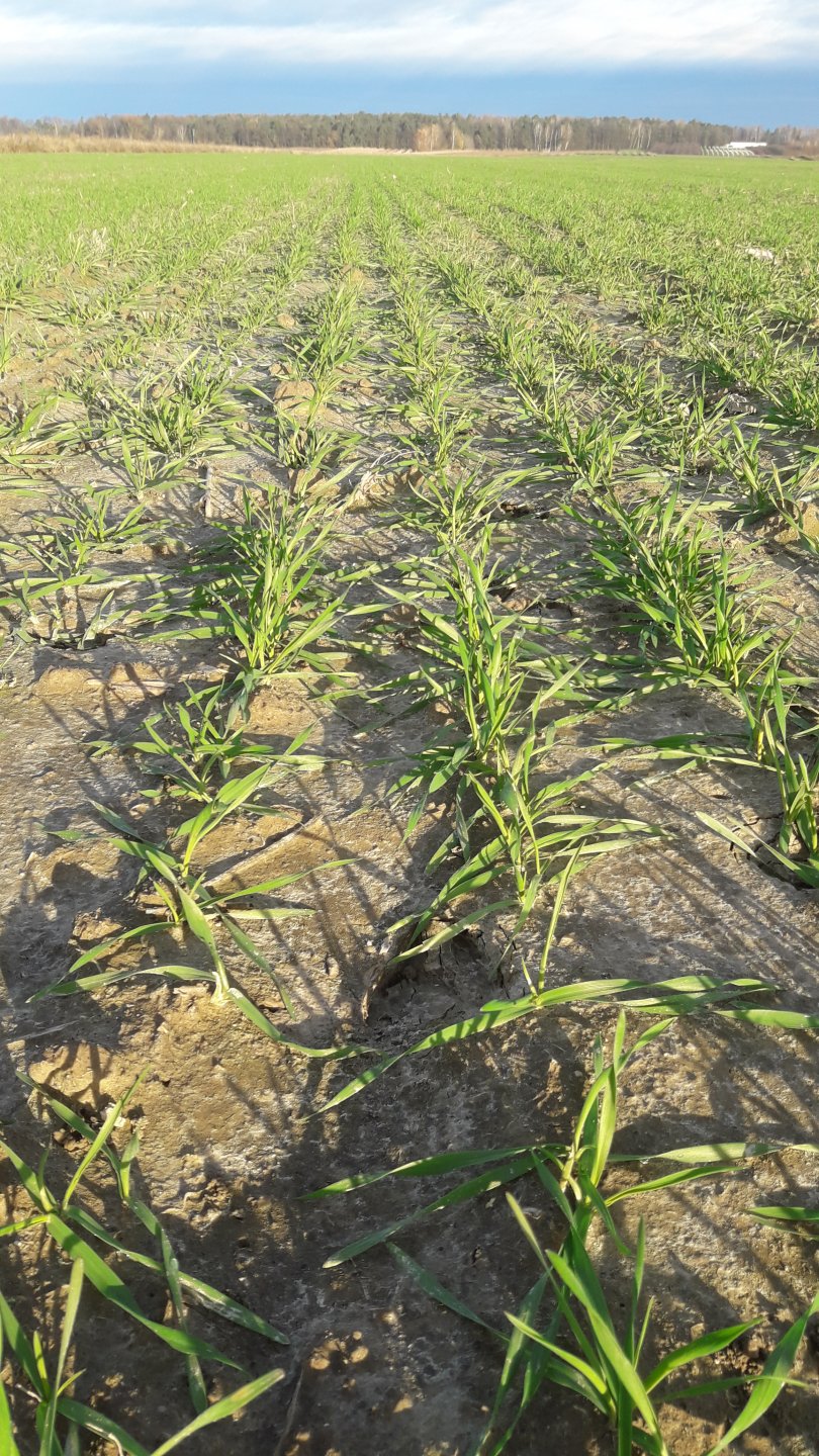

Aż niemożliwe te 205kg. To musiały być bardzo słabe wschody lub olbrzymia mtz.
Ja wysiałem około 145kg i jest gęściejsze.
Tu zdjęcie z 22 listopada.
Rok po centrali liczyłem 2razy i wyszło mi mtz 60. Nie robiłem siły kiełkowania tylko przyjąłem orientacyjnie 90%, obsada 300 ziaren. Ziemia ciężka gliniasta

Tutaj siew też 5 październik w ilości 205 kg na ha. Myślałem żeby dać saletrę 270kg  tylko zastanawiam się czy to nie za dużo?
Trochę ryzyko, ale ja bym dał. Pszenżyto nie krzewi się zbyt dobrze, a do tego chyba trochę za głęboko zasiałeś, skoro tak wygląda pole po wysianiu 200 kg/ha.
To ja wysialem ok 95 kg i mam gesciejsze od Waszych:)
tylko sialem 12 wrzesnia:)

I tak jak kolega wyzej napisal, wazne plytko zasiac
