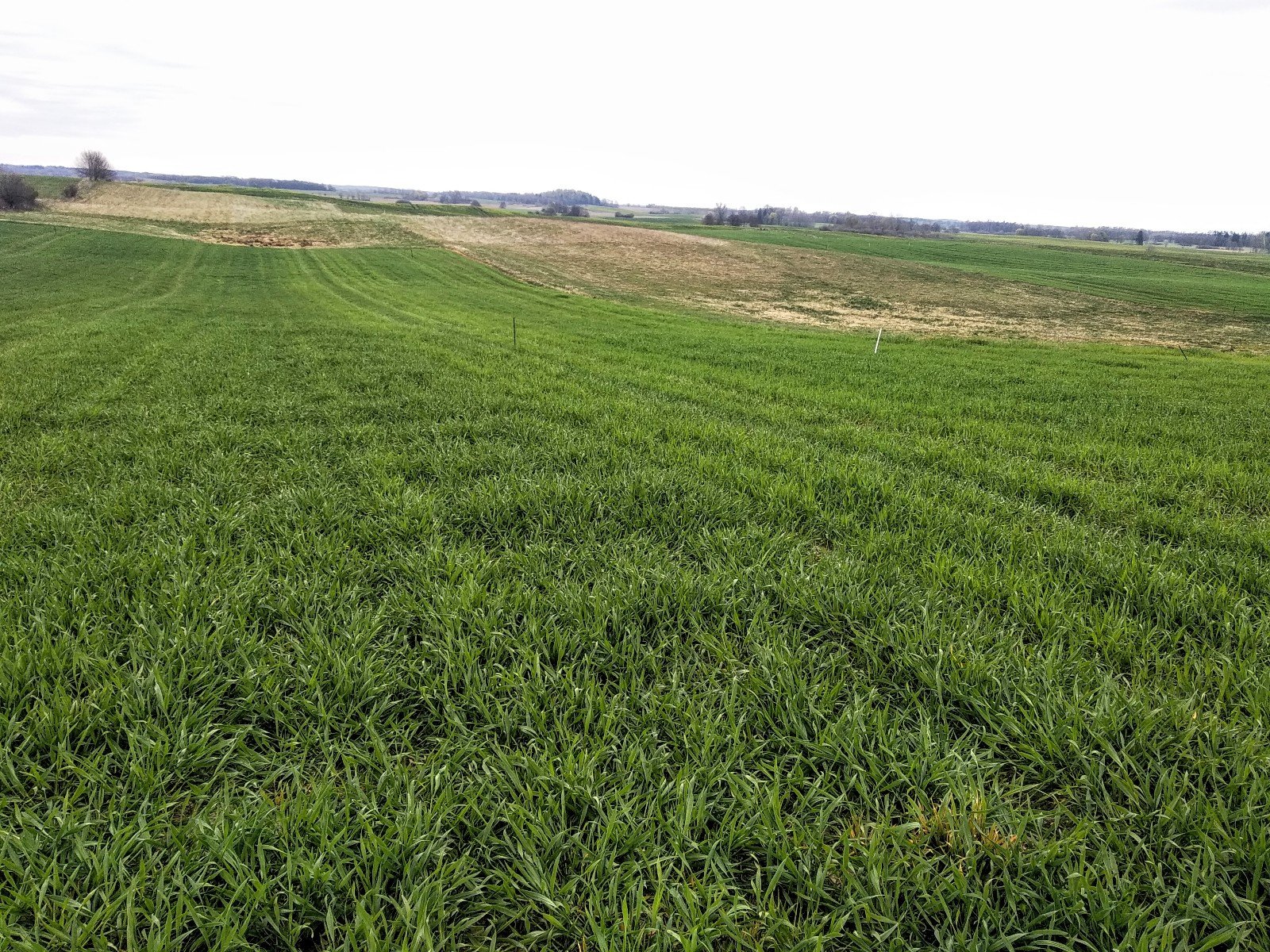

Pytanie ekstra - co tu się zadziało? Sucho, mróz? Z początku myślałem, że tak precyzyjnie rozsialem nawoz. Ale potem jak chodziłem po polu, to do niczego to nie pasuje - ani do rozsiewacza, ani żebym gdzieś tam nakładkę/mijaka opryskiwaczem zrobił, ani do żadnego przejazdu rozsiewaczem. Tylko, że to nie jest placami, ale takimi w miarę prostymi pasami.
Jakie masz pH? To może być niedobór manganu jeżeli bardzo wysokie wysokie albo świeżo wapnowane pole. Ewentualnie jakieś pozostałości chemii z zeszłego roku.
Pozostalosc chemii raczej nie, bo byl tam owies i z chemi to tylko herbicyd/skracanie/odzywki. pH lezy i kwiczy - <5. Na jesieni poszedl tir morawicy na 4.5ha. Tu to w sumie taki jeden pas, ale zaraz obok jest kawalek, ze wyglada jakbym rozsiewaczem pasow narobil. Tylko, ze nie pasuja do przejazdow, bo ra czy dwa jest jasny pas za ciagnikiem, a zaraz obok z boku ciagnika.
A jak rozpylacz w opryskiwaczu funkcjonują? Jedakowa wysokość od łanu, równy wydatek, kąt ustawienia na belce?
Jakby to powiedzieć - nie jestem zbyt precyzyjnym rolnikiem. Alee - dysze wszystkie takie same, przed sezonem czyszczone, żadna nie leje, nie sprawdzałem wydatku poszczególnych, ustawione na belce tak samo, na prostym odległość od łanu jednakową, na pochyłym różnie, ale tu akurat poza kawałkiem na środku, gdzie bruzda, jest rowno w miarę. W jednym miejscu chyba faktycznie nałożył mi się strumień z dwóch przejazdów, ale tego akurat nie ma na zdjęciu.
Sprzet i wykonanie zabiegu może nie jest precyzyjne, ale na drugim kawalku (tym sianym później), wszystko wykonuje tak samo (te same środki, nawozy, dawki, terminy zabiegów) i nie ma żadnych pasów.
Podczas orki poszczegolne korpusy nie wyrzucały Ci martwicy na górę ? Kiedyś niedaleko facet orał i pierwsza skiba szła za głęboko i wywalała martwicę na górę i na wiosnę było widać takie żółte pasy na zbożu , nawet mocniej jak.u Ciebie
