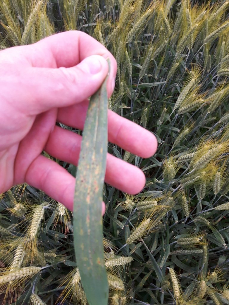

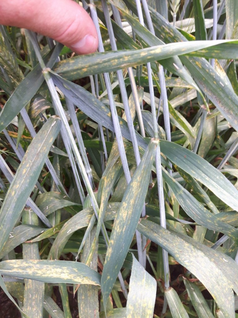

Panowie mam silną presję rdzy żółtej w pszenzycie grenado. Jest w fazie mlecznej dojrzałości ziarna opłaca się to jeszcze pryskac czy czekać do żniw? Na t1 poszedł tilt+prochloraz z t2 niestety zrezygnowałem bo było czysto aż do teraz.

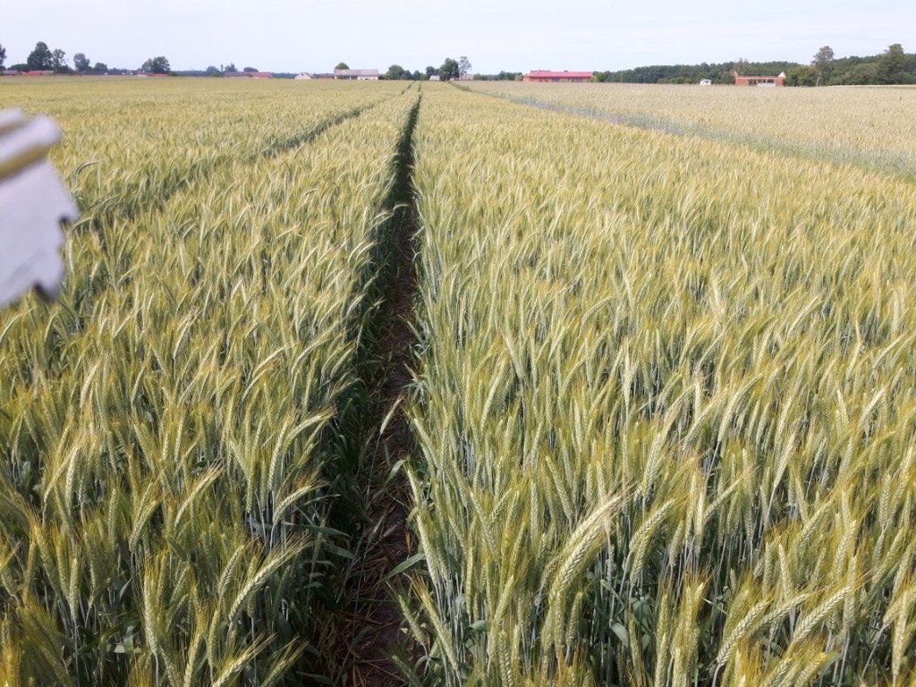

Ja ze swojej strony polecam Grenado, rośnie u mnie na V klasie i efekt jest jak na razie zdumiewający, fotki w galerii.

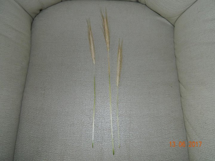

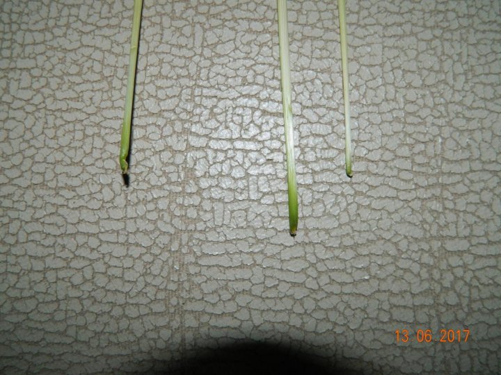

Szkodnik czy może grzyb? Kłosy usychają zaraz po kwitnieniu lub w trakcie. Widać uszkodzone źdźbło. W całym łanie pojedyńcze sztuki. Na jednym kawałku sporo tego, na innym prawie wcale.
