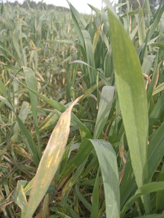

57 minut temu, Agrest napisał:

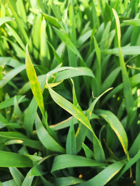

A jest tu w co inwestować?
Na mączniaka to jeszcze np Kendo. Wiosną to 0,1l by wystarczyło. Teraz to pewno 0,2 trzeba.
Chwasty też nie robione?
Mało. Czystego w takiej gdzie mączniaka pod pół litra
Chodzę teraz po swoim pszenżycie i widzę że trafią się mączniak.
Dany turbo pak ale pożałowałem 0,1 cyfluxa za 20 zł.
Co roku dawałem i go nie było
19 minut temu, tytanowyJanusz napisał:
Na taką padaczke 1L tebukonazolu i nic więcej
Nie wiem czemu ale Probus tak wygląda w sumie najgorzej
Ale czy ten 1 l tebu coś podaruje ? Dodać siarczanu do tego ? Na lepsze co dać jak pisałeś 0.4 feno i 1 l tebu ?
Ale co Ty chcesz ratować? Obudziłeś się dopiero teraz i myślisz że wiele zwojujesz. Jak jest mączniak to fenpro, jak nie ma to samo tebu
Biorąc pod uwagę że większość pszenżyt wygląda słabo w okolicy i większość twierdziła że to przez zimno ile tego fenpro dać 0.5 czy 0.75l ? I 1 l tebu mogę dać do tego siarczan?

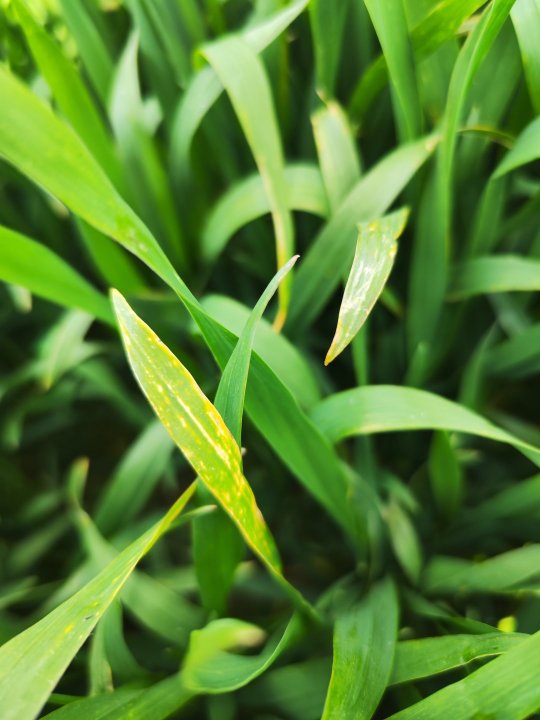

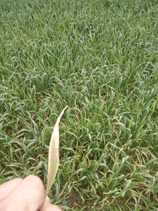

Mam do was, ekspertów pytanie. Czy to choroba czy jednak stres po ostatnim OCHLODZENIU? Odmiana tadeus, pierwsza grzybowka t1 była robiona dość wcześnie bo 30 Marca - duet na start standardowa dawka z etykiety + 170g tebu + 0,2 moddusa. Warunki były super przed i po zabiegu.
Jutro planuje t2 jechać Priaxor 1L solo lub praktis 0,6 + azoksy 125g. Z góry dzięki za pomoc.
36 minut temu, damianos95 napisał:
Masz tą odmianę pryskales czymś ?
Chwasty prsniete już przed mrozami
Nie chcę się wymadrzac ale z tego zboża plonów nie będzie, szkoda ładować kasę. Ale jak tak bardzo chcesz to daj 200tebu i 0,4-0,5l fenop i z 10-15kg siarczanu magnezu. Na słabe i chore rośliny bałbym się pryskać mocznikiem żeby nie popalić.
Stres - mam to samo w tej odmianie ale w jednym miejscu na polu, akurat najniżej położonym, pewnie tam były największe przymrozki
Mam jedynie tebu i chyba resztki trenu ale chcę coś żeby podziałało i nie koniecznie super drogo ale skutecznie właśnie muszę dziś zamówić żeby przyszło przed majówka bo moje skepy tak zaopatrzone że aż wcale

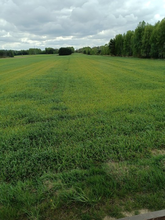

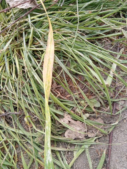

28 minut temu, PAN88 napisał:
@Agrest @krilan06 i reszta. Co to może być. Jak to uratować?
To chyba less 5-6 klasy?
Wygląda na głód magnezowy i azotowy.
Chyba że mokro długo i korzeń podgnity
Też dziś pianę złapałem z nerwów.  Na największym Tadeusie takie uszkodzenia , raczej od mrozu.
Teraz masz chronić podflagowy i flagowy. Ja się nie znam , trudno doradzić jak za młodu plantacja zniszczona. Teraz dołożyć koktajl to też przypalić może resztki zdrowego.
Probus wrażliwy na mączniaka i powinien być miesiąc temu zwalczony.
Ja bym już po taniości jechał azoksy I tebu, plus siarczan, bez mocznika

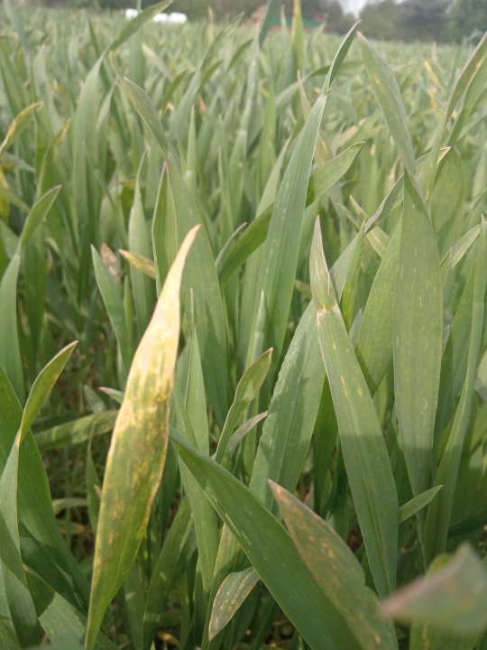

siemka,
co polecicie na T2?
T1
tebu + pro wiem biednie ale nigdzie nie było cyflu za późno doszedl ;)
teraz na T2
dostępne azoksytrobina, tebu, proch i cyflufenamid
myślę azoksy tebu i cyflu będzie dobrze ?
Tak jak pisze kolega wyżej, masz to tebu, dokup do tego azoksy albo protio, dodaj siarczanu. Powinieneś już jutro jechać z zabiegiem
