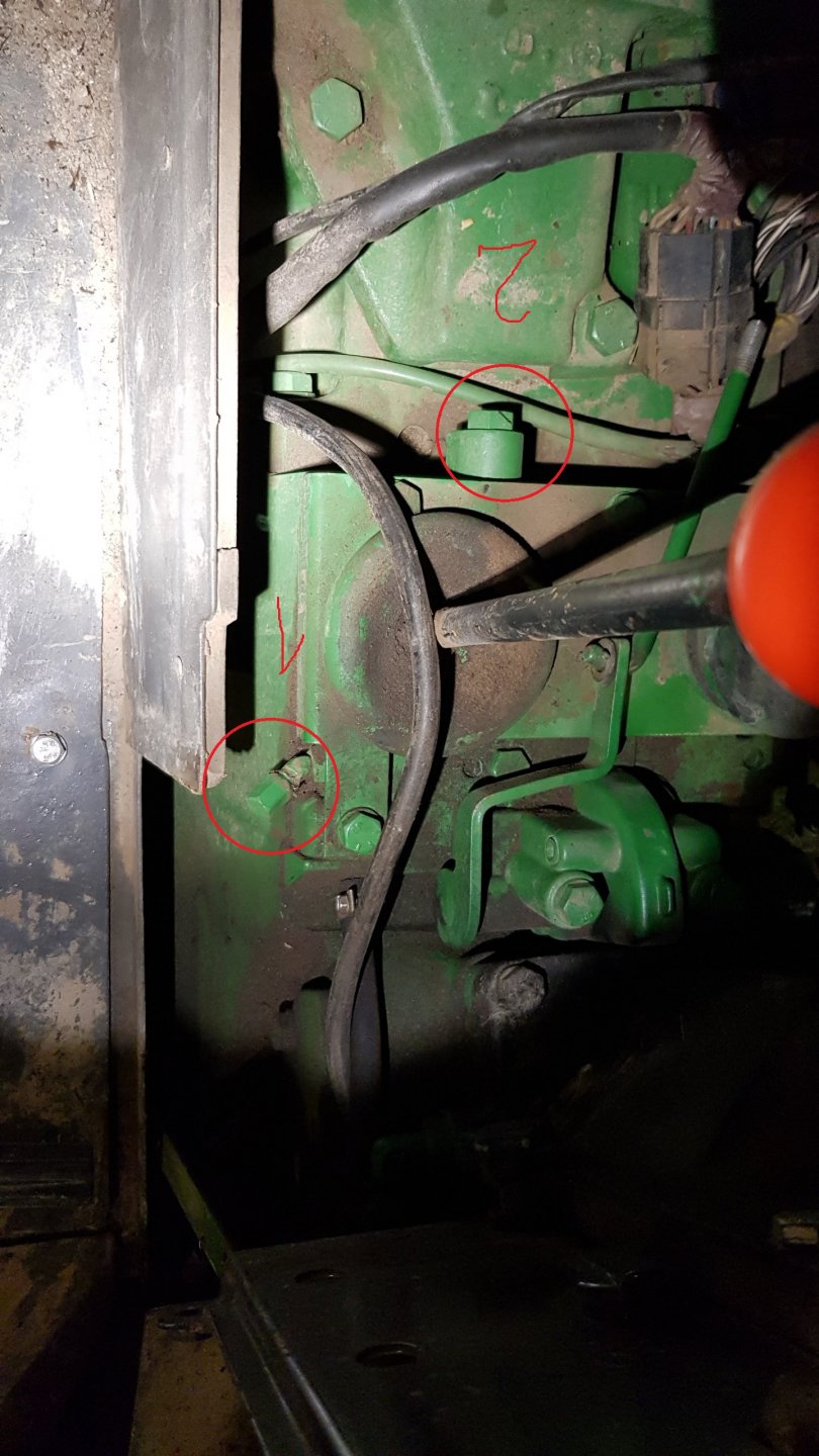

Pompę główną wykluczyłem więc pozostaje szukać dalej. Objaw jest taki jakby brakowało wydatku pompy olejowej, ale ta jest ok. bo podmieniłem drugą dobrą i to samo.
Podejrzewam jakiś ubytek leju za pompą. Może to ten zawór dławikowy albo co gorsza rozszczelnienie kosza sprzegłowego.
Przy okazji pytanko do czego są oznaczone na zdjęciu wyjścia.
Ustaliłem, że nr 1 to wyjście do pomiaru ciśnienia na pompie wewnętrznej (zasilającej).
Na zimnym i na rozgrzanym oleju mam 9,5 bara. Jak podnośnik podniosę w górne max położenie to ciśnienie spada do 8,5 bara.
Po zgaszeniu ciągnika ramiona podnośnika powoli opadają, a przed awarią trzymał ciężar nawet kilka dni.
Coś mi tu podchodzi pod rozdzielacz lub zawór przelewowy, o którym sapacz pisał.
Mam nadzieję, że obędzie się bez rozpoławiania.
