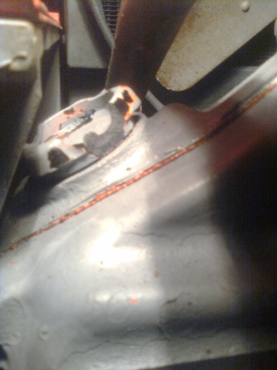

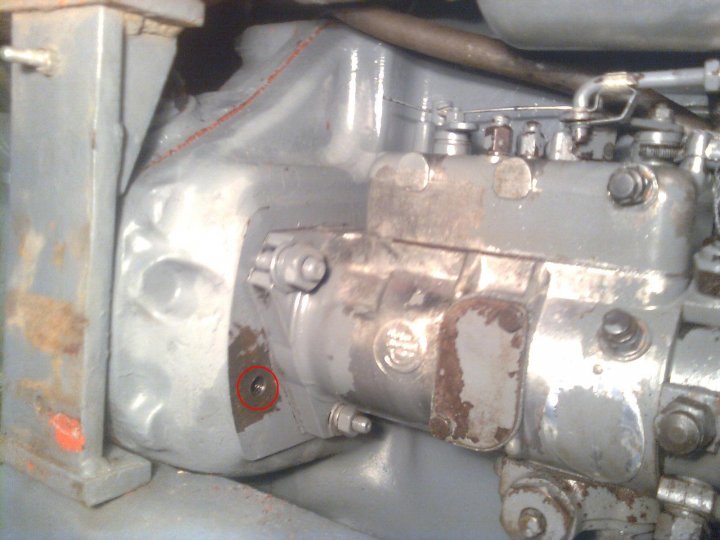

Może mi ktoś podpowiedzieć jaki olej i czy w ogóle jakiś olej trzeba wlewać do przekładni napędzającej pompę wtryskową i hydrauliczną?
Odkręciłem śrubę jak mi się wydaję przelewową poziomu oleju ale tam susza.
U góry jest korek taki jak od wlewu oleju do silnika a więc jakiś olej powinien tam być.
Wlewać przekładniowy czy silnikowy?
A może ta przekładnia jest smarowana olejem z silnika?
Wybaczcie moderatorzy za pisanie nowych postów a nie edycję poprzednich, ale po wyedytowaniu posta wątek nie jest odświeżany i inni forumowicze nie wiedzą że coś zostało dopisane.
TRoche mnie zdziwiła ta srubka przy pompie bo to tak jakby taka kontrolka od stanu oleju. U mnie leje się olej tym korkiem z przodu do silnika i rozrząd jest smarowany olejem silnikowym. U ciebie chyba też a wymieniałeś olej w silniku ????? Upuść troche oleju ze silnika ze 3 litry sprawdź poziom na bagnecie i wlej tym korkiem z przodu, jeśli poziom oleju na bagnecie wróci do pierwotnego stanu to znaczy że jest smarowane olejem ze silnika i tam masz wlew oleju silnikowego. Ja stawiam że to jest smarowne olejem silnikowym.
Czyli wlew oleju do silnika masz z boku taką grubą rurę ????
Pompa wtryskowa nie jest smarowana olejem jest smarowana olejem napędowym czyli paliwem.
Tak wlew oleju do silnika mam normalnie z boku. Tu jest drugi korek identyczny jak ten od wlewu oleju i jakaś śruba jakby przelewowa. Olej mam wymieniony ale ja tego nie robiłem.
Domyślam się że rozrząd i napęd pompy powinien być smarowany razem z silnikiem ale po co ten korek i ta śruba?
Wgląd do znaków ustawienia rozrządu?
Pompa sama w sobie wiem że jest smarowana paliwem ;)
