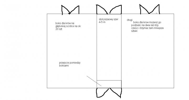

Witam ;p Doradźcie mi jak zmodernizować stodołę na oborę na krowy dojne ? Wymiary budynku to 12x24 Tak aby w przyszłości szło zadawać paszę paszowozem i obornik najlepiej na wyciąg;)
Dodaje załącznik jak ona mniej więcej wygląda w położeniu u mnie;)Dodam że jej jedne szczyt stoi na granicy;/niestety proszę o wasze porady jak wy byście to widzieli

budynek do przeróbki ma wymiary ok tylko gdzie ten obornik wypchasz? Bo na środku podwórka to tak kiepsko troche. chyba że założysz zgarniacz z dwoma kierunkami pracy i obornik wypchasz z boku budynku. Chyba firma rol-stal takim ustrojstwem handluje. Przy tych wymiarach małym paszowozem na styk obleci raczej
no jak ci sąsiad nie pozwoli wyjazdu na jego posesji zrobić to chyba tylko cofanie pozostaje. Tylko w takiej sytuacji jak nie masz przelotówki to najlepszy by był paszowóz z wysypem z obu stron żeby to jakoś sprawnie szło
Ja bym Tobie radzil postawic dobudowke na hale udojowa do stodoly i robil w stodole obore wolnostanowiskowa.Wnioskuje,ze masz tez inna 'stara' obore.W niej radze Ci trzymac jałowki i krowy zasuszone a w nowej oborze stado produkcyjne.Legowiska wzdluj jednej sciany stodoly,potem ganek gnojowy,dalej stanowiska do pobierania paszy i wdluz sciany ganek paszowy.W wyciagi bym sie nie bawil.bo to droga zabawa.Zainwestowalbym kilka tysi w tura na np 60tke turem wypychal obornik.Pozatym tura mozesz uzyc do wszelkich innych prac w gospodarstwie.pozdrawiam
A jeśli tak ja ty mówisz jede stół paszowy na środku a prawo i a lewo a głębokiej ściółce to wtedy nie potrzeba żadnych legowisk nic tylko wszysko w jednym poziomie i tak gdzie leż tam jedzą i tam p się wydalają tak? tlko po prostu stół paszowy wyżej o posadzki a sciółke tak?I jaka jest wymagana powierzchnia na sztuke krowe doją w przepisach UE?
stół paszowy musi byc wyzej jakies 30 cm wyżej od boksu
niepotrzeba zadnych legowisk bo głęboka sciółka
powierchnia wmagana na 1 krowe to ok 5-6 m kwadratowych
Edytowane przez Karolt
A mogłoby być tak że jeden stół paszowy na środku w szerz czyli 12m długi w pozostałość na ściółce zmieściło by się ponad 40 sztuk to wystarczyłby jedne stół na taką ilość?Na jedną stronę i na drugą?
tak jak mowisz te 70 cm na sztuke przy stole paszowym to z jednej strony zmiesci sie jakies 17-18 sztuk i druga strona to jakies 35 duzych sztuk
chyba jest to najlepsze zadaptowanie tej stodoły na obore jesli w przyszlosci pasza bedzie zadawana paszowozem
No właśnie już myślałem o uwięziowej o wolno stanowisk-owej z wydzielonymi legowiskami ale ta opcja chyba najlepsza na głęboką ściółkę ;) I w ten sposób wejdzie najwięcej sztuk i to też jest ważne. Dięki;)A może ma ktoś podobnie zrobioną oborę i może by mi zdjęcia mógł podesłać?
dlatego tak ci podpowiedziałem bo sam mialem tak stodole przerobiona tylko stodoła 8x15 i trzymałem tak mlodzierz dopóki nie postawilem nowej obory i wszystko sie w niej juz miesci teraz stdoła słuzy jako garaz
Dzięki za odpowiedzi;)
A czy pomiędzy ściółką a stółem paszowym musi być jakiś korytasz oddzielony ktoryy nie jest n głębokiej ściółce ? co on jest specjalnie do krów które się posilają na nim?nie wiem czy to dobrze okreslilem.
Edytowane przez bartusx5
Głeboka ściułka jest dobra i nie dobra, dla opasów, jałowic, cieląt moim zdaniem nie ma nic lepszego bo mało pracy wygoda. Ale dla krów dojnych bym nie polecal poniewaz krowy bedą brune i będą pochłaniały duuuuużo bel słomy i nie ma krowy gdzei złapać, a koło mnie jeden tak ma i jak jest wizyta weteryniarza czy coś w tym stylu wgania na halę udojową i krowy się stresują i nie chcą wchodzic do doju i ma problem. Ale obore wolnostanowiską polecam jak najbardziej sam taką posiadam tylko 1,5 szersza i mam przygotowane na 34 legowiska pod ścianami po 2,2m poźniej kanały gnojowe czyli do przemieszczania się i na środku korytarz paszowy. Halę mam rybią ość na 5 stanowisk w jednym rzędzie. Ale powiem że troche przy wąskie kanaly gnojowe tak o 30cm i paszowy też troche wąski ale jest dobrze. wygoda bo krowy przychodzą do mnie a nie ja do nich ;P u ciebie z usuwaniem obornika w takim przypadku był by dobry zgarniacz linowy jak nie masz wyjazdu na jednym szczycie, lub na rusztach.
