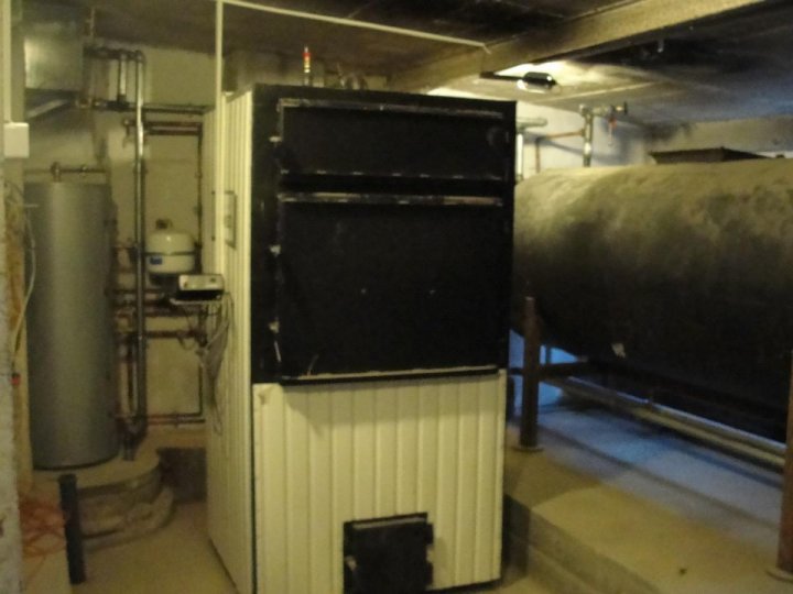

Do autora tematu... szukaj kotła z większym paleniskiem tak żeby za jednym razem weszły co najmniej 2-3 kostki. Do Rolnikix ja mam piec na słomę (chyba już 4 lata). Przy tej pogodzie jaka teraz jest spalam ok 1 bal 120x125 (prasa Krone). Przy temp na zewnątrz ok -15 wychodzą mi ok 3 szt. Ogrzewana pow. wynosi ok 150m2 + woda w kranie :D + woda do mycia dojarki, chłodni itp. Przewidywane roczne zapotrzebowanie na słomę to ok 400- 500szt oczywiście latem też się pali w celu ogrzania wody :)

U mnie nie ma zbiornika akumulacyjnego, gdyż u mnie w piecu jest 7000 litrów, więc dodatkowy zbiornik jest mi nie potrzebny. Koszt zbiornika nie powinien być duży. Przecież nie trzeba kupować nowego, można jakiś używany i potem go dobrze zaizolować.

Ogrzewanie wcale nie jest takie tanie jakby się mogło wydawać założenie całej instalacji z budową kotłowni ocieplenie i wpięcie się w instalację ,,co'' w domu to koszt około 35 tyś nie licząc swojej roboty do tego dochodzą koszty magazynowania słomy musi być pod dachem dom musi być oddalony od sąsiadów jeżeli chce się żyć w zgodzie lub wysoki komin dym wtargnie do każdej szparki no i w żniwa wożenie i prasowanie żółtego węgla także proponuję ołówek i liczyć bardzo dokładnie

może dołącze się do dyskusji.mam piec na słomę już 11 lat.były to takie początki pieców tego typu.mój pewnie lada chwila się skończy bo już raz był spawany.podstawą tego typu pieca jest wydajny komin.przez pierwsze 5 lat walczyłem bo komin w domu był 15/18 piec wewnątrz się smolił,słabo się paliło a w domu śmierdziało spalenizną,bo stara kotłownia była wewnątrz budynku.teraz mam piec w nowej kotłowni oddalonej od domu o ok.8 metrów z nowym kominem 28/28.zupełnie inne palenie.wady tego pieca(mojego oczywiście) są takie że jest słabo zaizolowany,dużo jeszcze ciepła idzie w komin,jest niby na dwie kostki ale po 2-3 wsadach wchodzi już tylko jedna.teraz gdy kupie,a pewnie kupie na słomę,to przynajmniej na 3 kostki.bufor mam 1200 litrów,na 3 kostki może być trochę mały. zimą spalam 18 kostek na dobę na 250 metrów.(trochę dużo)więc ogólnie rzec biorąc wygody nie ma zarówno przy zwożeniu jak i przy paleniu ale jak się ma swoją słomę to cenowo chyba najtaniej(bo węgiel ani gaz nie będą tańsze).jeżeli są pytania to służę radą
Z mojego doświadczenia wiem ze piec im większy na słomę tym lepiej nie potrzeba tak często do niego chodzić.Ja mam na 4 kostki i muszę 3 razy załadować gdybym kupił na 6 kostek to tylko 2 razy ,,jaka oszczędność'',tylko że mam bufor ponad 2000 litrów. Pozdrawiam.
