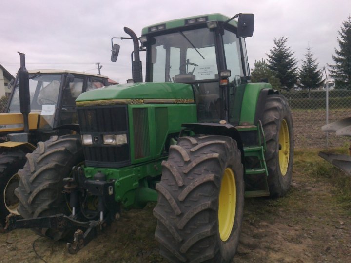

mi chodziło o zdjęcie ciagnika filtr powietrza wg. katalogu to on jest dwu częsciowy u są dwa typy tzn 1 część o numerze RE34966 lub RE65880 a druga część dla onu przypadków jest taka sama RE34967 a filtr kabiny to RE24619, rozbierz i sparwdz z katalogiem wystarczy że wpiszesz w google john deere part catalog tam tylko wpisuje model i jedziesz masz z obrazkami
OK dzięki. Filtr powietrza pewnie jest tak samo jak w koparce JCB JS220 LC. Wewnętrzny wełniak i zewnętrzny papierowy.
Zdjęć na razie nie mam. Tylko z tyłu robiłem, bo było mi potrzebne. W najbliższym czasie postaram się zrobić.
Wstawiam zdjęcie, ale jeszcze z komisu gdzie kupowałem.

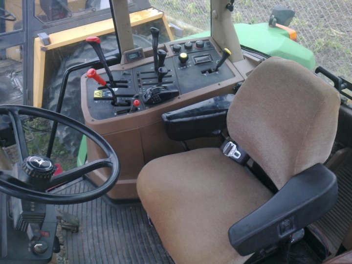

      Otóż niedawno kupiłem JD 6200 z 1997 roku. Traktor posiada skrzynię biegów z dwoma dźwigniami i rewersem (przy kierownicy).
      Jedna dźwignia od A do D, a druga od P/1 do 4.
      Problem polega na tym, że nie miałem nigdy styczności z taką skrzynią, a jedynie manualną i automatyczną, przez co nie jestem pewien czy dobrze nimi operuję.
      Mianowicie, czy jest jakaś różnica gdy ruszam z np. A-4 albo D-1? Jakie biegi służą raczej do prac polowych, a które do transportu? Czy mogę w trakcie jazdy zmieniać swobodnie z np. B na C czy powinienem raczej rozpędzić traktor na czwórce i dopiero przerzucać na inny półbieg?
      Do tego mam małe pytanie - do czego służy dźwignia/przełącznik po prawej stronie na skraju panelu (żółw i królik) czy to dodatkowe ustawienia biegów czy może prędkość wałka? gdyż w moim egzemplarzu ta dźwignia jest ułamana.
