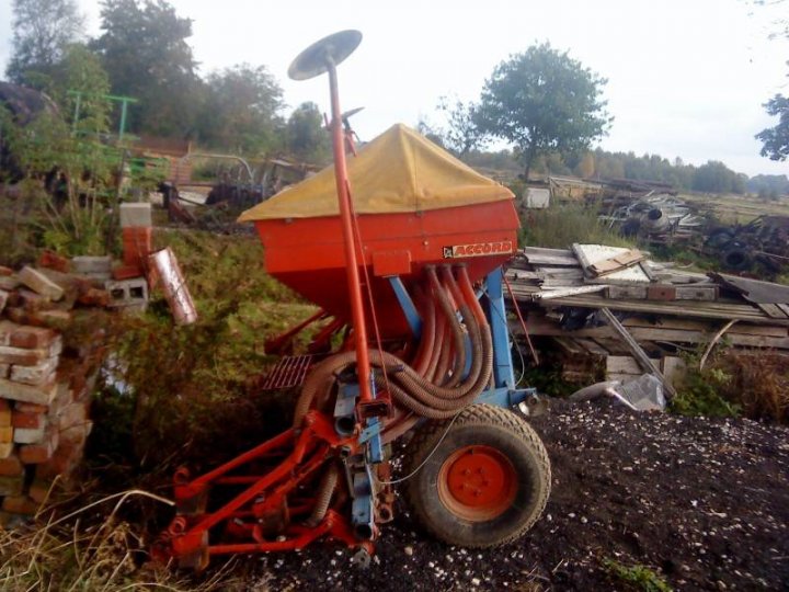

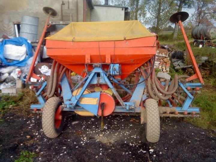

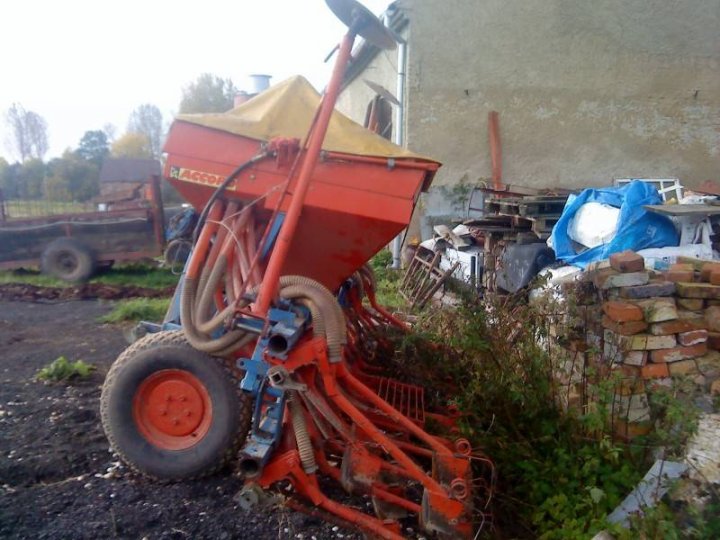

Kupiłem własnie siewnik ACCORD PNEUMATIC 4 metrowy.
Dodaje jego fotki.
Niestety do siewnika nie dostałem żadnej książki ani tabeli wysiewu.
Jeśli ktoś na forum używa takiej maszyny to bardzo proszę o jakieś podpowiedzi albo fotki tabeli.
Z góry wszystkim dziękuje
Licznik był, ale okazało się że popsuty. Tabela ma pasować od 6metrowego tylko, za dużo wtedy wychodzi. Może i trochę stary, ale robota idzie jak z niektórymi nowszymi.

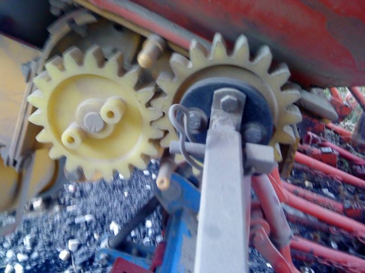

Na accordzie jest naklejka z tabelą wysiewu która pasuje do wszystkich szerokości a szybkość aparatu wysiewającego jest ustalana przez przekładnię łańuchową przy kole,po prostu dla każdej szerokości siewu jest konkretna para kół zębatych z odpowiednią ilością zębów.Mam kilka Accordów więc mogę ci zrobić zdjęcie i wysłać.Podrzuć adreś e-mail tu jutro wyślę.
