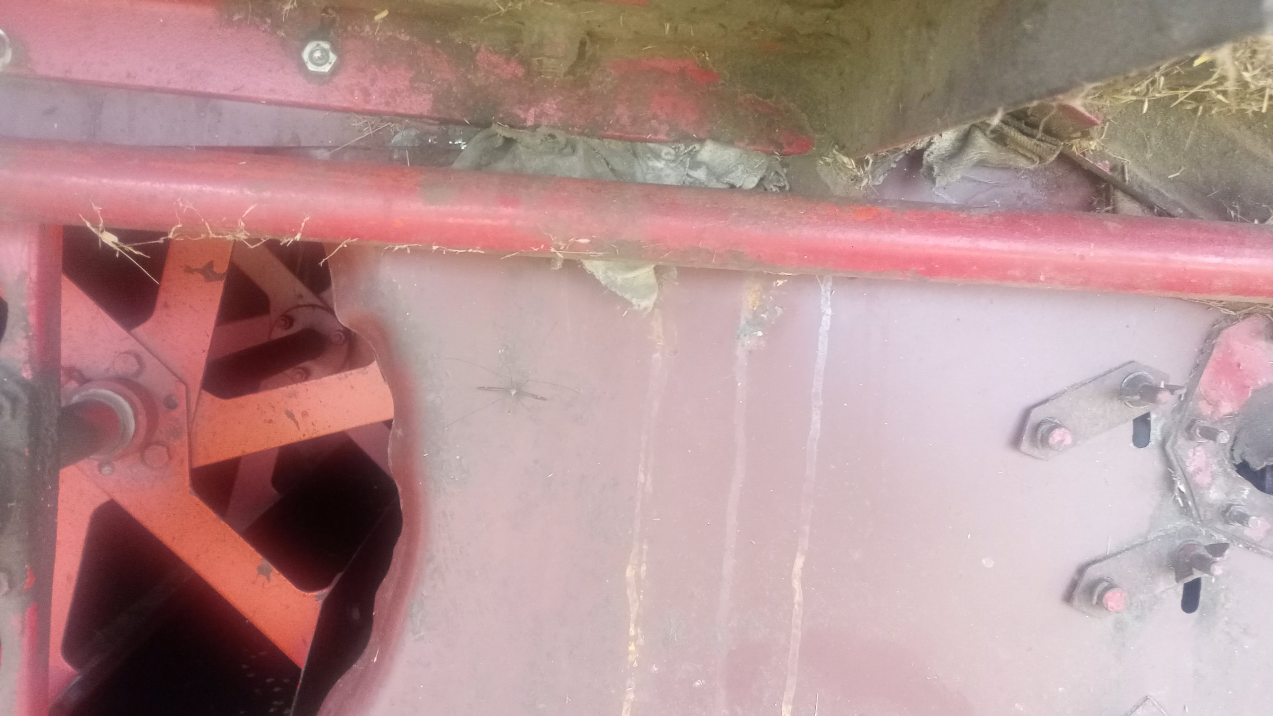

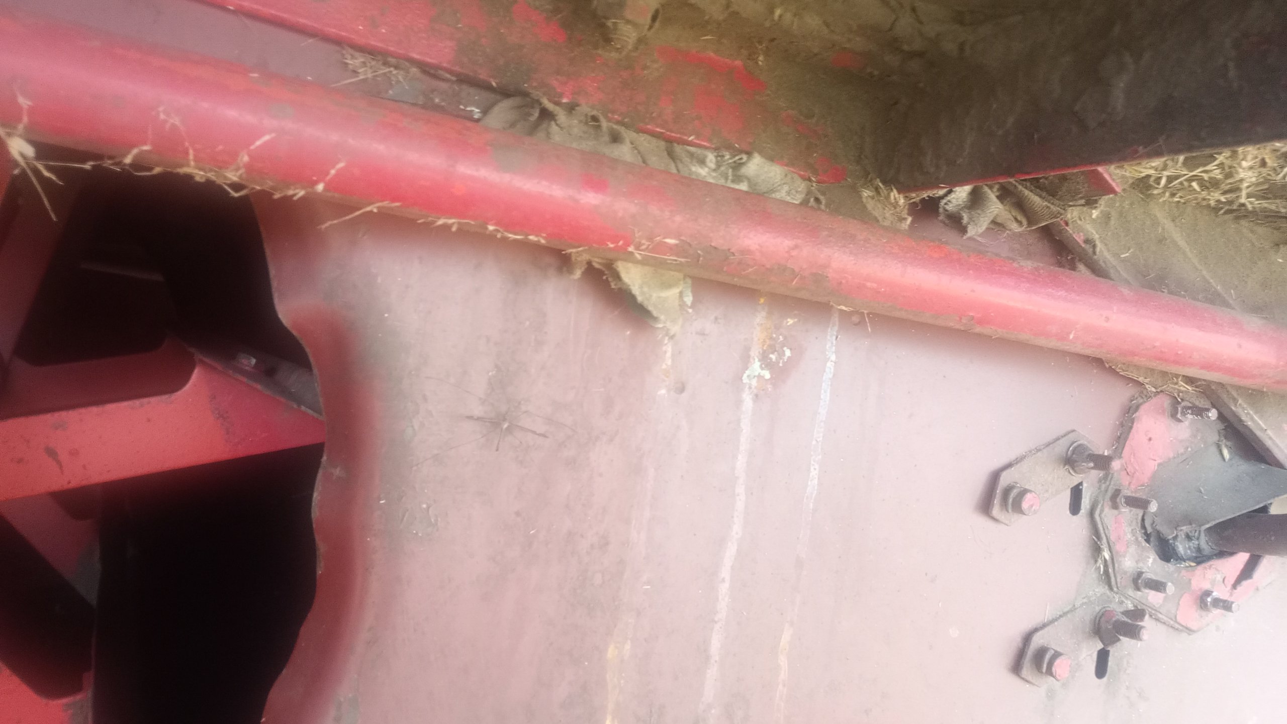

Ziarno w wentylatorze
A oglądałeś fartuch który jest za sitami pod tą pułkom przykręcaną do podsiewacza. Mie kiedyś myszy z boku dziury porobiły właśnie w tym fartuchu i też ziarno szło na wentylator.
Koledzy mam podobny problem, ziarno w wentylatorze! Wyciagnąłem sita dostałem sie do fartuch za sitami i ma on dziury po obydwóch stronach takie jak reka. I teraz pytanie czy aby go wymienić trzeba wyciągnąc podsiewacz do przodu i zrobic to na zewnątrz?? I czy za ziarno w wentylatorze winny jest tylko fartuch czy szukać tam jeszcze czegoś innego??
Skoro dziury są jak ręka, to raczej nie szukał bym niczego innego. Tą ostatnią część podsiewacza z grzebieniem na końcu trzeba by odkręcić i wtedy dasz radę ten fartuch wymienić. Ja to robiłem wszystko w środku, bez wyciągania podsiewacza. Trochę ciasno jest, ale da się.
Koledzy pisałem we wczesniejszym poście o ziarnie w wentylatorze, fartuch został wymieniony podsiewacz nie jest dziurawy a zboże dalej jest w wentylatorzei wywala jes bokami przytych orczykach przez te gumy??Co jest??Dopiero jak wiatry pojda na 4,5-5 to jest tego mniej i ziarna w wentylatorze jest troszeczke
O które sito dokładnie chodzi i jak je ustawić aby było dobrze? U mnie jak znajdę od strony sit i patrze na tą pulke przed tym fsrtuchem to tam jest pełno ziarna, plew tez tak macie??
No kolego zgadza się mam ten grzebień tak bardzo do góry chyba aż za ale jaki to ma wpływ jak to się dzieje ze te ziarno idzie na ten wentylator?
jeśli masz grzebień uniesiony za bardzo ku górze to zapewne zostaje ci słoma i reszta plew na tym grzebieniu która blokuje ziarno na podłodze podsiewacza ,więc ziarno nie spada bezpośrednio równo na sita tylko leci po ścianach do samego dołu więc trafi także na wentylator i na pewno ziarno sypie się też przez te otwory na wieszaki kosza sitowego otoczone gumami ,wez sprawdz jeszcze czy jest dobrze skręcona ta rozpórka podsiewacza tymi czteroma śrubami bo może nie trafiłeś jedną śrubą jak należy i wtedy grzebień po skręceniu może się ustawiać do góry
