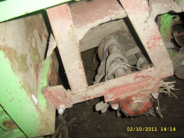

Witam. Tak jak obiecałem- wstawiam zdjęcia. Tylko jeszcze kombajn jest zastawiony w garażu więc wybaczcie za jakość.

Ja ten wałek co wychodzi na gwiazdę mam zrobiony ze stożkiem i dorobioną piastę na gwiezdzie też stożkową i skonczyły się problemy .
młodymechanik coś drogo ta przeróbka doczyszczaczy przecież tam masz troche żelastwa tylko . Napisz jak to się sprawuje , czy nie zapycha lemieszy
Gość Profil usunięty
Wiem, że drogo... <_< A jak idzie? Jak na dł 500m leżą 3 buraki to jest wszystko. Na 1ha jak pozbierałem w tamtym roku to dna na przyczepie nie zakryło. Ale za to jest pełno kamieni w zbiorniku.
A do zbiornika nie idą liście? A i jeszcze jak jest trochę chwastu to nie zapycha wyorywacza, bo przeciesz cały syf idzie na wyorywacz a potem na gwiazdę.
Też mam podobnie przerobione:) ja płaciłem 500 zł za przeróbkę plus koszt szczotek i przekładni( od gwiazdy, a nie od piasta) co do gubienia to leża tylko te które wyleca ze zbiornika, a tak buraka na polu nie znajdziesz. Buraki są czyste, bo wszystkie luźne liście gwiazda odrzuci. Tak samo zniknął problem z zapychaniem, bo szczotki wchodza pomiędzy wyorywacz i go oczyszczaja, więc idzie w największym perzu od miedzy, co kiedyś było niemożliwe.
Bartek wrzucił byś fotki swojej czyszczarki? Napiszcie jeszcze czy macie zamontowane je na sztywno, czy z możliwsością regolacji: góra-dół, a może przód-tył?
