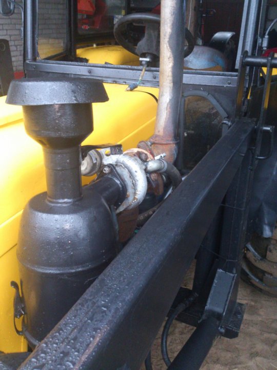

      Pod koniec roku pojawił się problem wymieniłem tłumik i kolanko z układu wydechowego po zamontowaniu i odpaleniu po dwóch dniach od montażu, podczas pracy pojawia się woda przy połączeniu układu wydechowego. To jeden z problemów bo drugi to ciągnik raz pali jednego dnia a drugiego nie chce odpalić aż gasnie podświetlenie tablicy  akumulator naładowany na maksa
      Proszę o podpowiedź co mu dolega
