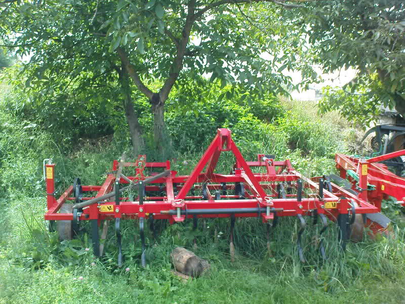

Agregat Agro Factory 2,8m

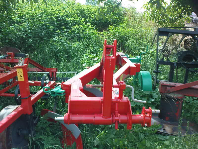

Pług Staltech 3*35cm

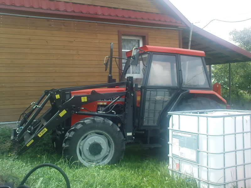

Tur (robiony prywatnie) 1300-1500 kg udźwig
-krokodyl 1,25m
-obejma
-łyżka 2m

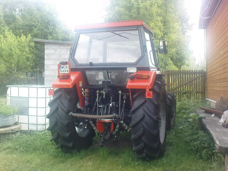

URSUS 4514 Agro:
AGREGAT:
PŁUG:

Mam jeszcze pytanko dlaczego kierunkowskaz z przodu miga białym światłem postojowym a nie swoim pomarańczowym stało się to dopiero po przestawieniu światła postojowego i kierunkowskazu do pozycji pionowej ponieważ było to konieczne przy turze! (Widoczne na zdjęciu)
Gość Profil usunięty
Lampa nie ma masy.
