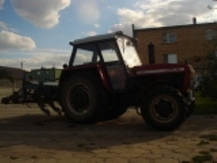

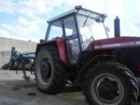

mamy już czerwiec, a pewien Pan na czwartej stronie tego tematu pisał, że wstawi zdjęcia swojej super udoskonalonej maszyny.Więc Panie Andrzeju jeżeli zależy choć trochę panu na swojej opinii to wypadałoby dotrzymać słowa ;)
PS.no chyba, że ja coś przegapiłem :)

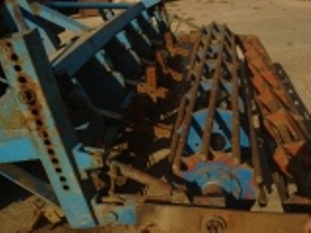

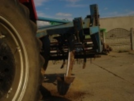

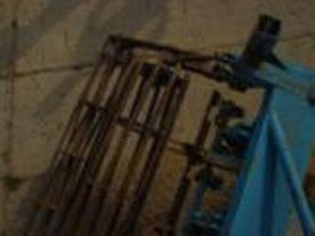

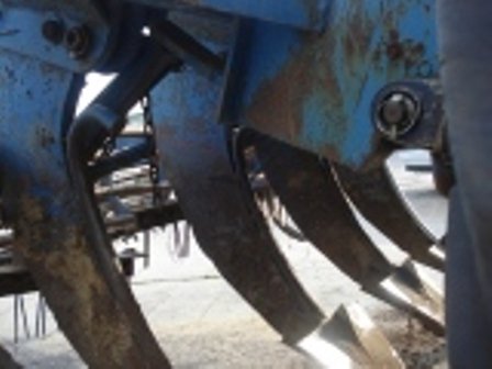

Przez cale pol roku juz nic nie wymysliliscie wiec dziadek przesle wam smarkacze te zdjecia. Moze cos z tego skleicie. Chociaz wiekszosc tego glebosza byla opatentowana. ( Sciagajcie sobie;P) Zdjecie 11 przedstawia wymienna czesc lemiesza.

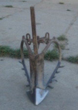

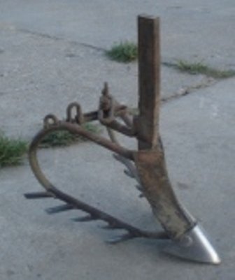

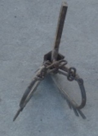

Wiecej na temat moze napisze pozniej . Mysle ze w niektorych sprawach sie powtarzam gdyz pisze z pamieci. Przesle kilka prostych zdjec. Np. obsypnik ktory pozwala niszczyc chwasty w ziemniakach gdy maja np 2 -5 - 10 -15 cm. Gdyz nie zasypuje ich brylami oraz copami ziemi. Stosuje takze ten obsypnik w burakach cukrowych gdyz uprawiam je w rzedach co 70 cm .
Panie GENIALNY BARTUS 16
Obsypnik taki stosuje juz 18 lat. Proste nie?

Myśle że siewnik tależowy to podstawa(wschody bardzo dobre) . Chcę zbudować głębosz z silnikiem talerzowym. Może dla próby sasieje 1,5 ha pszenicy jarej, w styczniu jak będzie względnie sucho, po burakach cukrowych(oczywiście bez orkowo!!!!!). Koledzy w temacie uprawa uproszczona zalecają orać co

@andrzej3560 a jakby zamiast siewnika talerzowego zastosowac sytem taki jak w kockerling, wyeliminowal bys rednice i kostrukcja była by mniej skomplikowana, widze ze w Twoim głeboszu są juz małe łapy kultywatora.
