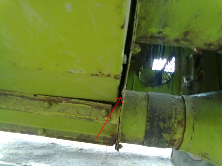

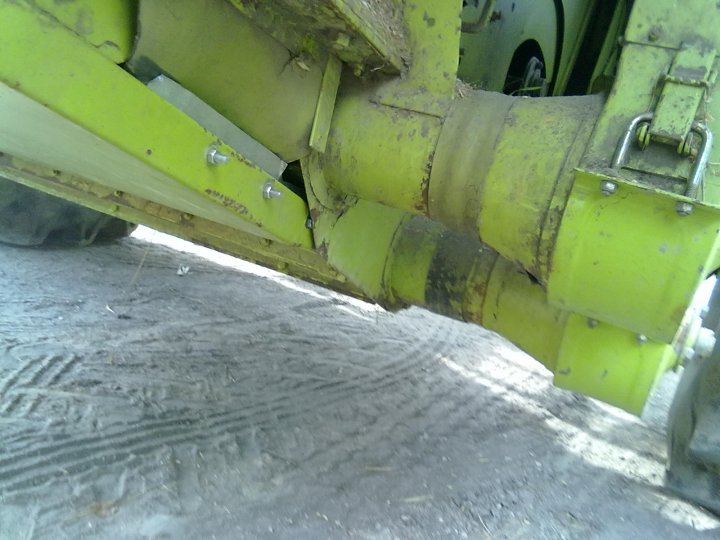

Problem jest następujący: podczas koszenia zboże ucieka szparką zaznaczoną na zdjeciupost-39388-0-97794800-1312633672_thumb.jpg. Co może być przyczyną ? Zamontowaliśmy tam blaszkę która sięga prawie do samego ślimaka pobierającego ale nie przyniosło to żadnego rezultatu. Proszę o pomoc.
Mi się tamtędy sypało jak podajnik kłosowy nie wyrabiał z transportem ziarna bo rafę z za małymi otworami założyłem. I raz w pszenicy jak rafa górna się przymknęła. Załóż rafę z większymi otworami lub zwiększ szczelinę na górnej.
