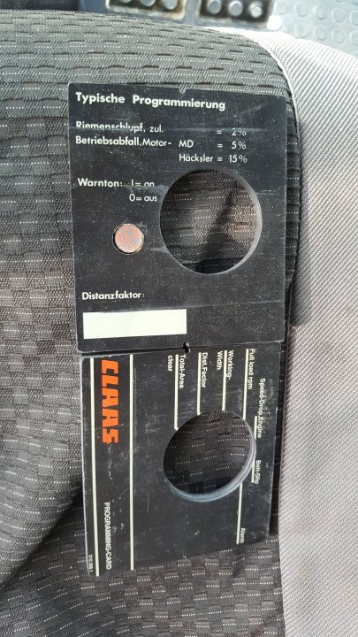

Panowie przepraszam że odgrzewam kotleta ale niedawno kupiliśmy Mediona z tym komputerkiem i nie mam do niego instrukcji ani karty programowej mógłbym liczyć na waszą pomoc?

Ta karta była na wyposażeniu czy tylko serwis?
