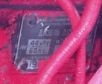

Nie łudź się chłopie że masz te 82KM najlepiej zrób zdjęcie tabliczki znamionowej tego swojego 82 konnego jumza. Kiedyś szukałem jumza i trochę ich obejrzałem. I zawsze się trafiały albo 60KM albo 65KM, w zależności czy ciągnik pierwotnie był koparką czy oryginalnym ciągnikiem rolniczym. No chyba że ktoś wepchnął do tego jumza silnik od mtz :D

Dajcie jakies dowody na to ze ma 60 lub 65 KM np. fotki jakies, jak za przeproszeniem jestescie tacy cwani w gebie ????/

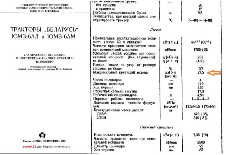

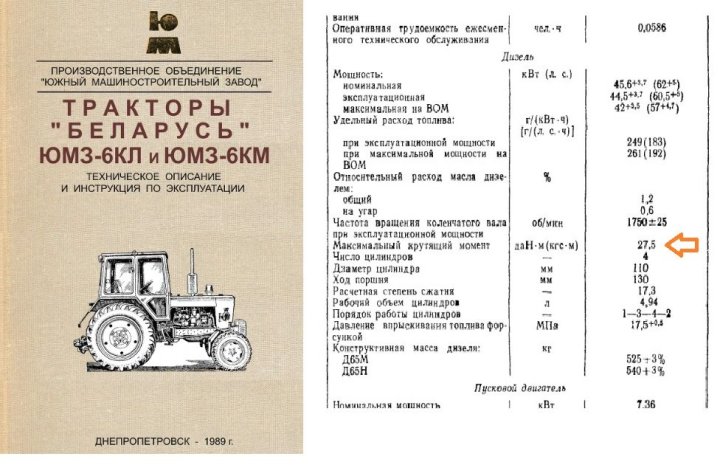

Znalazłem instrukcje obłsugi do jumza po rusku i tam pisze ze ma 45,6kW przy 1750 i nie wiem jak z tych liczb można wyciągnąć 82km
Jeśli możesz to zrób skan tej strony instrukcji.

Znalazłem instrukcję od MTZ JUMZ i tam są dane tych ciągników, kto umie niech rozczytuje bo to po rosyjsku jest :P [w załączniku wycinek tabeli]
PS: @lok133 a ty jaką moc podajesz, znamionową czy maksymalną?
PS2 [na dobranoc :P ]: @lok133, jeżeli uważasz że w JUMZ'ie 6AM moc jest mierzona wg. SAE [czyli gołego silnika bez osprzętu], a my mamy "tajne papiery"-istrukcję obsługi [:P] w której jest napisane że ten ciągnik ma 45,6kW [ok. 62KM] wg. SAE [bo sam pisałeś że w instrukcji JUMZ'a stosuje się taką normę].
A w bardziej miarodajnych normach mierzenia mocy [np. hamownia na WOM pokazująca najbardziej efektywne przekazywanie mocy na koła- z uwzględnieniem całego osprzętu silnika i oporu skrzyni] ten ciągnik będzie miał jeszcze mniej kW/KM.
I wogóle co jest bardziej wiarygodne, gdybanie znajomych nie popartych żadną dokumentacją techniczną czy instrukcja obsługi?
