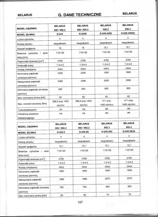

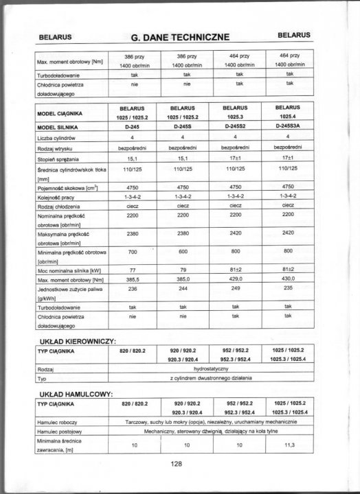

Załączam zdjęcia dodatkowe:

skrzynia biegów 1025 - http://img30.imageshack.us/i/skrzyniabiegw.jpg/
schemat biegów 1025- http://img854.imageshack.us/i/schemat1025biegw.jpg/
schemat biegów 920 952 i 820- http://img703.imageshack.us/i/schematbiegw.jpg/
