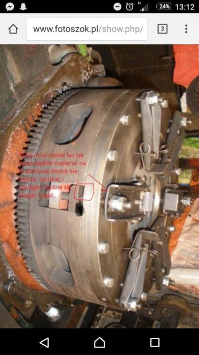

Panowie jest problem ze względu na wyeksploatowane sprzęgło w zetorze 7211 postanowiłem wymienić tarcze 1 i 2 stopnia, łożysko 1 i 2 stopnia, sprężynę tzw. słoneczko i łapki te krótkie od pierwszego stopnia. Łapki ustawiłem w stosunku do łożysk 0,15mm tak jak pokazuje instrukcja, po montażu. Sprzęgło ręczne działa Wom włącza się i wyłącza się idealnie niestety nie mogę wrzucić na włączonym ciągniku biega czyli jest problem z 1 stopniem i pytanie co jest nie tak złe ustawienie łapek? układ odpowietrzony, tarczę 1 stopnia dłuższym końcem założyłem w stronę koła zamachowego.
sprobuj jeszcze z ustawieniem wysprzeglika pokombinowac, ustaw tak zeby skok byl jak najwiekszy -moze trzeba do srodka nakretke wlozyc,
lapki do lozyska to na wom-ie sie da ustawic, jezdne lozysko nie jest w widelkach tylko popychane wiec do lozyska sie nie ustawia tylko do obudowy-w instrukcji napraw jest wszystko dokladnie opisane ale ostateczna regulacje robi sie juz na poskladanym.
hej już śmiga miałem na pedale sprzęgła wyrobiony bolec na którym mocowana jest szpilka która popycha pompkę, pedał miał luz 1/3 po wymianie sprzęgło działa idealnie.
Nie działa sprzęgło wom, 3 razy rozpolawiany składany według instrukcji wymieniona tarcza choć stara była tej samej grubości nowe lapki bolce też a to jak nie działało tak nie działa, tracilo się powoli podciagalem linkę i na chwilę było dobre, nie pisac że wymienić linkę bo mam też pneumatyczne i tak samo nie działa a tam nie ma się co wyrobić
Nawet jak podciagne te łożysko blisko lapek prawie że na styk to lapki się uginaja ten docisk się minimalnie odsuwa a i tak nie wysprzegla, porownywane z 6340 to tam te lapki przesunie ledwo 3 mm i wom staje, dziś próbowałem wysprzeglic poprzez władanie nakrętek między docisk a pokrywe sprzęgła (tak robiliśmy przy ustawianiu tarczy i była luźna) dałem milimetr grubsze nakrętki żeby bardziej ją zluzowalo ale to nic nie daje, wysprzegla tak samo źle jak poprzez dzwignie i siłownik pneumatyczny, tak jakby tarcza była przyklejona ale to niemożliwe
ciezka sprawa-chyba jednak cos z ustawieniem lozyska wyciskowego, dokrec tak lozysko zeby zaczelo szumiec-to na wolnych obrotach jak lezysz pod ciagnikiem wyraznie slychac i minimalnie cofnij a potem zobacz czy cos to dalo.
