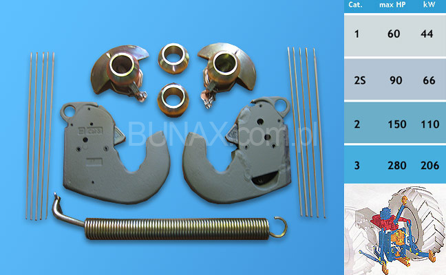

poco kupować całe na allegro kupisz same haki kat 3, ok 500 stów, obcinasz szlifierą stare dobra faza spawara i kleisz mam tak zrobione i nie ma problemu. za kompletne zapłacisz z 3 razy więcej.
mf będzie miał kat3 a do zetora 7341 to podejdą kat2 co do haków za komplet takich dobrych to musisz dać przynajmniej 500zł, haki bdb rzecz sam zakładasz elegancko jakbyś chciał to można kupić całe nowe lasze ale koszt u zetora kosmiczny coś koło 900zł za jedną to sie nie opłaca, a samemu spawać nie polecam no chyba że umiesz perfekcyjnie to zrobić bo mogą się jaja zrobić powiem że kumpel jak w mtz sam przyspawał to się wydawało elegancko a jak jechał z broną talerzową po głównej wojewódzkiej to urwało jedną tak że brona się wbiła w asfalt szczęście że nic nie jechało dopiero odpinali a ja mu sciagłem brone widłakiem, dał lasze całe do spawacza a ten mu za 100zł wirową pospawał, powiedział ze prędzej urwie w połowie belke niż haka
To ten twój kumpel to "przysmarkał" a nie przyspawał :lol:
Jak wynika z tabeli do 7341 wystarczy kat. 2s
a do MF 130 KM kat.2
