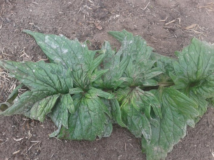

Witam.ma ktos sprawdzony sposob na choroby zgorzelowe typu-maczniak, plesn, rdza?dodam ze kozlek jest bardzo rozrosniety.jutro postaram wstawic jakas fotke.
Edytowane przez kratosik
Naprawdę nikt nie boryka się ze zgnilizną, rdzą i innymi chorobami kozłka?? Dlaczego nikt nie chce pomóc? Jak nie chcecie oficjalnie to podpowiedzcie coś na priv. Jak trzeba to przyjadę z flaszką i pomogę w wykopkach w podzięce za pomoc, ale pomóżcie ludzie!
Witam.kosa409 na zgnilizne szyjki nie pomoge.dzis dowiedzialem sie ze na plamistosc,maczniaka, plesn mozna stosowac srodek-miedzian(skuteczny w poczatkowej fazie choroby), z kolei srodek-bravo 500 sc (drogi ale skuteczny).stosowal ktos dolistnie-insol pk?

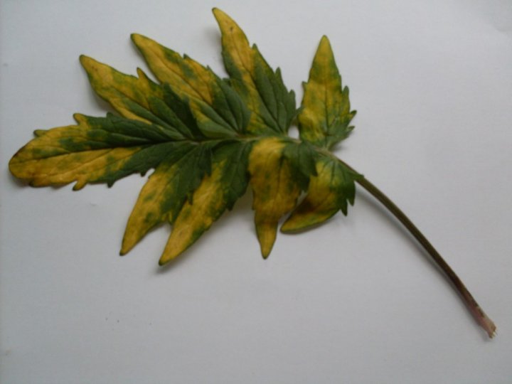

Co to za choroba  i czym z nią walczyć ?
Ja bym obstawiał niedobór potasu wraz z żelazem. Na pierwszy rzut oka nie widać zmian chorobowych. Daj zdjęcia dokładniejsze i od spodu liścia. Zapobiegawczo można popryskać miedzianem i siarkolem lub Tazer-em.
