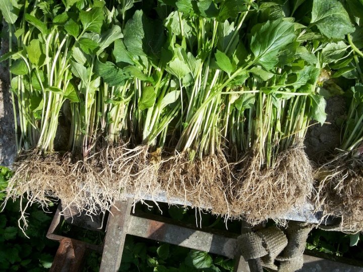

W tym roku siaem kozłek jak zwykle na ziemi i przykryłem agrowłoknina ale czesc lekko zagrabiłem przykrywajac ziemia . Roznica w wschodach była kolosalna mimo bardzo intensywnego podlewania. Po zasiewie u nas przez 2tygodnie nie spadła kropla deszczu a ten przykryty ziemia wzeszedł prawie w 100% a nreszta moze w 40 %.
