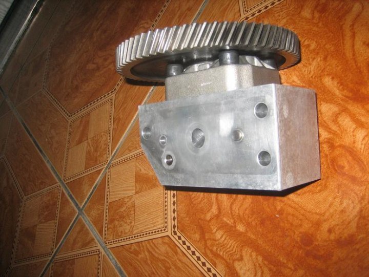

W Aresie znajdują się dwie pompy hydrauliczne jednosekcyjne z lewej i z prawej strony.Wieme z naszym mechanikiem ze z lewej strony jest pompa na podnośnik i ją właśnie wyjeliśmy.Niewicie gdzie można kupić lub zregenerować taką pompe o nr 3790723H1.Dołanczam zdjęcie jaka jest w naszym Aresie:)
Witam wiem już co było przyczyną rozwalonej pompy hydraulicznej.A więc dostały się do niej opiłki wielkie jak ziarnko ze skrzyni biegów.Ponieważ niestety jest to wadą w Aresie.Właśnie rozbieramy skrzynie ale to nie jest takie proste.Jak wiecie to piszcie gdzie można dostać taki tryby od biegów?
