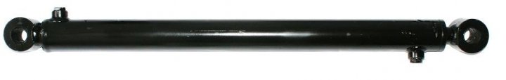

Witam,
mam problem,post-31315-0-39701500-1294774330_thumb.jpg bo nie wiem jak dobrać siłowniki do tura 2. Obecnie posiadam jednostronnego działania, a chciałbym zmienić na dwustronnego działania. Znalazłem na allegro, ale są one cieńsze, gdyż mają średnicę 60 mm na tłoku, zaś te co obecnie posiadam to 80 mm. To właśnie są te, które posiadają 60 mm: http://allegro.pl/silownik-cylinder-hydrauliczny-skok-640mm-do-tura-i1401398188.html i nie wiem co zrobić. Pasuje mi udźwig na łyżce około 1 tony. Te nowe siłowniki będą zawierać mniej oleju w sobie, czy to będzie wywierać jakiś wpływ na podnoszeniu?
Bardzo proszę o pomoc, z góry dziękuję:)
pozdrawiam, Mateusz
Te mają 50mm(19,625cm2) na tłoku, a 60mm na zewnątrz rury. Ile na tłoku mają twoje, to nie wiem, bo pewnie podałeś średnicę zewnętrzną i nie wiadomo jaka jest grubość ścianki. Mniejsza powierzchnia tłoka = mniejszy udźwig , lecz szybsza praca siłownika.
Udzwig napewno bedzie mniejszy jesli zalozysz silowniki mniejszej srednicy!Ale za to jak kolega wyzej napisal taki silownik bedzie szybciej dzialal, poniewaz pompa bedzie miala taki sam wydatek oleju, a do tego silownika bedzie go wchodzic mniej...Dalej nie musze pisac jak to z tym jest! ;)
