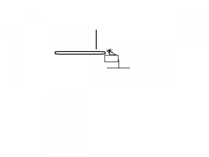

a ja kiedyś widziałem wał separujący z deka przypominał on rotor w przyczepie samozbierającej i był umieszczony bezpośrednio za taśma ciekawe rozwiązaniepost-22720-0-73195600-1299194601_thumb.png
