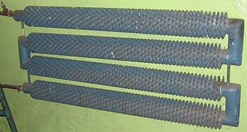

Co myślicie żeby zrobić wały posiewne z takiego grzejnika
Jakby napełnić go betonem myślicie że zda egzamin, będzie dobrze zakrywał posiane zboże i równał glebe?
Proszę o opinie w tej sprawie. :rolleyes:
Z grzejników to nie wyjdzie. Za lekkie i za mała średnica.Rura fi min 300i pręta pospawać na niej co 15cm żeby rowki robił i kruszył.Kolega @lopol82 fajnie kupił i też bym tak ci radził.
Ok dzieki za info ja jeszcze sie zastanowie, może kupie może zrobie zobacze. A one wcale nie są takie lekkie a betonem w środku jeszcze cięższe :rolleyes:
Jak już kombinujesz to weź pod uwagę bębny z taśmociągów takich ze żwirowni mają ułożyskowaną oś są ciężkie ok 1m szerokości ale gładkie pomyśl nad tym.
Zawsze można zrobić cięzką ramę lub zamontować balasty na ramie- to tak w kwestii masy.
Ciekawe czy coś takiego przygniotłoby dobrze gorczycę przed orką (wał zawieszony z przodu)???- sorry, że tak częściowo w temacie
