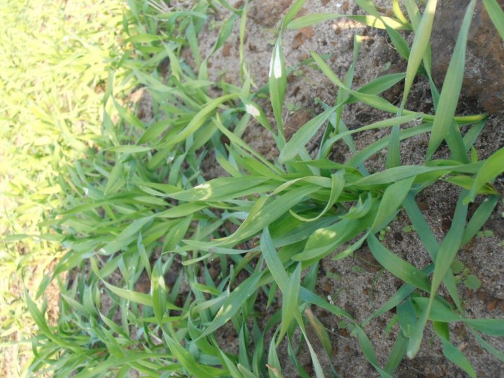

dzisiaj byłem obejrzeć swoje żyto zasiane 30 września ( kiedyś pisałem o nim, że takie fioletowe) i się trochę załamałem. Wygląda one na strasznie rzadkie, mimo że siane było w ilości 200 kg / ha i do tego jest jeszcze małe... czy będzie coś jeszcze z tego? już jest 23 października...

Wracając d tematu dziś poważnie przestraszyłem się jak zobaczyłem żyto które nawoziłem obornikiem. Zawsze myślałem że obornik świeżo po zastosowaniu niewiele daje, a tu żyto ma barwę podobna jak na tym zdjęciu http://www.agrofoto.pl/forum/gallery/image/355038-zyto-visello/ dodam że obsada tez jest zbyt duża. Chyba może być problem z przezimowaniem...
Zasiałm żyto odmiany Gradan i na jednym kawałku jest ładne, ana kolejnym zrobiło się żadkie i jasne co mu może dolegać, klasa ziemi i zasobność podobna, a stosował ktoś wczesną wisną polifoskę 21 N(MgS) 21-(4-35), czy warto zastosować razem z saletrą amonową?
Celowałbym raczej w brak azotu.Po ostatnich deszczach został wypłukany w głębsze warstwy gleby,a system korzeniowy nie jest jeszcze na tyle rozbudowany aby pobrać składniki z głębszych warstw gleby.Wiadomo bez azotu roślina nie pobierze tego co potrzebuje,do tego gdy siew nastąpił np. po zbożach z pozostawieniem slomy,to duża część azotu uciekła w celu rozkładu resztek pożniwnych.Jeszcze nie ma co tak panikować że rzadkie kolego marcinie,po prostu sprawdz odsade,to co planujesz na wiosnę czyli polifoska 21 bardzo dobry pomysł.Dorzuciłbym do tego yara bela-extran 27 w ilości 150kg/ha+ 100kg tej polifoski i zrobi nam się fajny skład na start na wiosne,tylko azot jak najwcześniej gdy temperatura dobowa średnia przekroczy3-5 stopni przez przynajmniej trzy dni.Ja też szczeliłem gafe,wlaściwie lenistwo jeszcze raz lenistwo.tam gdzie np zastosowałem pogłównie przed uprawami pożniwnymi 100kg mocznika hybryda rośnie bardzo ładnie,a tam gdzie 50kg w oprysku już słabiej.Dodam iż wszedzie poleciał polidap w ilości 150kg/ha czyli dodatkowe 27kg N,ale cóż w tamtym roku susza jesienna w tym zbyt duza wilgotność.taki już nasz los.Zawsze można pocieszyć oko u kolegi milanreal1 na zdjęciu przykładowym,choć fakt troche przygęste jak na ten okres wegetacji.Jeżeli pleśń nic tam nie porobi[wcale nie musi,zależy od przebiegu pogody] bedzie wyzwanie na wiosne,oby trafić odpowiednio z chlorkiem.Jednak obornik to obornik,uwalnia się to co żyto potrzebuje powoli,wilgoć sprzyja.Nic nie zastąpi natury,a kurzy to jest dopiero torpeda?.pozdrawiam.

a co do proporcji saletry i polifoski to zastanaowiłbym sie nad nia wiosna bo ocenie stanu plantacji...ja jak narazie na swoje zyto mam zamiar dac wiosna 150kg saletry/ha i w drugiej dawce 100kg mocznika/ha a jesienia dałem 100kg polifoski 8/ha...jesli zyto słabo przezimuje to dam wiekszy strzał z saletry...i dalej sie zobaczy co bedzie...
Ta fotka co dałem link nie jest moja, ale w moim przypadku wygląda podobnie. Rok temu susza więc w tym roku przezornie lekko zwiększyłem normę wysiewu, a jaka jest pogoda to każdy wie doskonale. Do tego ten obornik(bydlęcy, bardzo przefermentowany) i mam ciemno zielone żyto, i jakoś nie cieszy mnie to specjalnie. Co do kurzego, gdybym go dał tyle co bydlęcego to plonów by nie było wcale :D Pomiot ptasi może mieć nawet 2,5%N, czyli w 10t może być 250kg N.
