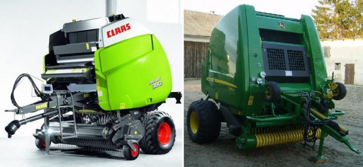

Pojeździłem trochę, podzwoniłem i na obecną chwile najkorzystniej wychodzi według mnie JD 854 Maxicat 14, 2,0
Prasa
robi bele 0,8 - 1,55
podbieracz 2,0
rolka zgniatająca pokos
obrotowe kółka kopiujące
rotor z możliwością cięcia przez 0,7,14 noży
opuszczana podłoga
WOM szerokokątny
siatka i sznurek
rampa beli
monitor Baletrak+
system miękkiego rdzenia i regulacja zgniotu beli z kabiny
opony 500/50 - 17
napęd górnej rolki ze sprzęgłem
zaczep wygięty regulowany z kulą
hamulce pneumatyczne
+ kilka drobniejszych szczegółów
Cena 105k + VAT
Co o tym sądzicie?
