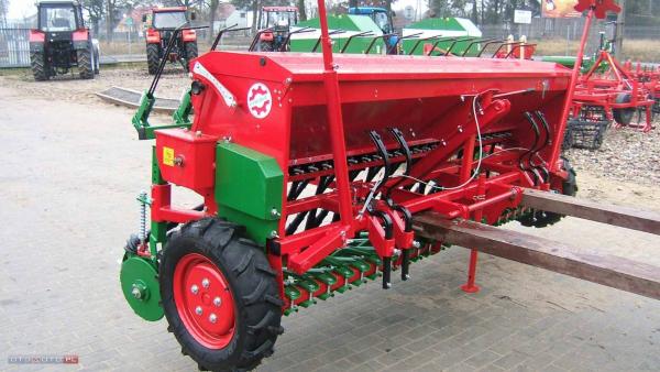

Posiadam siewnik Poznaniak 6 SO43/3b o szer 2,7 metra z 2003 roku. Mój problem z tym siewnikiem polega na tym że zawsze ustawiałem według tabeli i było wszystko dobrze w tym roku siewnik zaczął mniej wysiewać zboża i łubinu. W czym może być problem? Czy w przekładni? Na jakiej zasadzie działa i komu jak coś oddać do remontu? Przekładnia jak na załączonym zdjęciu

A może sprawdź ciśnienie w kołach - ja jestem po siewie pszenżyta i właśnie też dużo mniej wysiał niż by wynikało z tabeli, ale po zasianiu okazało się że powietrze z koła napędowego prawie zeszło....
Wszystko się zgadza z waga. Ta sama odmiana była siana w zeszłym roku i wszystko było dobrze. Ciśnienie również jest w oponach.
Czy mogło by coś popsuć się w przekładni?
Czy koło napędowe obraca się lekko i czy nie ma luzów? W ustawieniach kół zmianowych nic nie zmieniano. Mam taki siewnik z poprzedniego wcielenia i tam ustawia się koła na siew normalny i średn. Czy masz takie coś w tym siewniku?

A czasami nie osigałeś nim duzych prędkości? Olej w skrzyni jest?
Ma dwa lata pod rząd fuszerę w polu mieliśmy, nie dosiewał bardzo duzo, regeneracja skrzyni i jest ok :D

Olej jest, Prędkość ok 7 km/h tak jak zawsze. Luzów nie ma. Nic nie było remontowane przy nim.
Jak jest zrobiona w nim skrzynia bo jest śruba zaplombowana i nie wiem czy rozbierać.

Tak to są takie same skrzynie, nasz jest z 1996r i ma w żeliwnej obudowie, Twoj juz w zwykłej :)
W bezstopniówce sa takie plastiki i brak oleju czy nadmierna prędkosc sprawiaja ze one się wycierają i wysiew jest inny :D

zacznijmy od tego ze ta tabela co jest w siewniku na klapie to jest tabelą przypuszczalną bo co roku ziarno którym siejesz jest innych gabarytów czyli jest cieńsze lub grubsze krótsze lub dłuższe inaczej mówiąc jest inna Masa Tysiąca Ziaren i po to sie robi te próbę kręconą by sobie ustawić te ramie na skali w tym miejscu ile chcesz posiac + poślisk koła napędowego. Ja mam w tym roku kupiony siewnik poznaniak 3,0T (talerzowy) i do rzepaku robiłem kilka prób kręcenia i przy kazdej odmianie (robie szkolenia więc mam tych odmian kilka)wychodziło różnie. A pszenice siałem w tym roku na 18-19 i na 20 ale i tak troszkę za rzadko na tych 18 i 19 wyszło zobaczę jak bedzie wyglądało na 20 po wzejściu pszenicy na polu.
Sadze ze w Twoim przypadku to chyba miałeś denka źle ustawione lub zastawki w aparatach wysiewających ale jak ziarenka wystrzelają z aparatów to musiał byś zobaczyć ze jak pokręcisz kołem to czy płynnie kręca sie te kółeczka wysiewające czy tak przerywają bo albo sie cos zaciera albo serio masz cos ze skrzynią albo sworzeń gdzieś się ściął.
I sądzę ze PAMIĘTASZ o tym ze jak ustawiasz na skali nowy wysiew to sie te ramie(dzwignię)przy przekładni najpierw przesuwa w maxymalną stronę czyli na (40) a potem sie ustawia na przykładowe (19) czy inny numerek bo jak robisz z 16 na 19 to będzie źle siało nie równo bądź wiecej lub mniej.
Ps. co do kręcenia korbą to trzeba wiedziec jak nią kręcić i ile obrotów, a jak nie myslisz to kręć kołem o 10 lub 100 razy więcej ja na rzepak kręciłem korbą 18 razy licząc juz poślisk koła.
a jeśli masz gwarancje na ten siewnik jeszcze to dzwoń do firmy gdzie kupiłeś nie ktoś przyjedzie i to sprawdzi doradzi jak cos a plomby nie zrywaj chyba ze stać Ciebie na pokrycie kosztów naprawy na gwarancji a tą śrubą to raczej jest przykrecony dekiel skrzyni.

Cos okolo 400zł regeneracja w kutnie :)
Sam nic nie wyregulujesz

Poziom oleju sprawdzasz przez korek wlewowy jeśli nie masz wskaznika to poziom oleju jest 11 cm od dekla skrzynki przekładniowej , ja natomiast mam pytanie jak w waszych poznaniakach obracają się kółka wysiewające ,kupiłem w tym roku nowy siewnik i podczas próby kręconej zauważyłem ze kółka nie kręcą sie jednostajnie tylko mają drobne stałe zacięcia przy obrocie a podczas kręcenia korbką słychać jak gdyby przeskakującą zapatke w skrzynce
Tak i u mnie jest przy próbie kręconej. A w tym roku to już całkiem lipa. Nie dało się ustawić wgl siewnika na rzepak. Co druga leja na zatyczce z podwójnym przecięciem maks 3 kg na ha
Panowie dralo5 i andrzej261082 u mnie jest tak samo, na dodatek próba kręcona przy rzepaku znacznie odbiegła od tej na tabeli wysiewu. Czy to może oznaczać walniętą skrzynię?

Tabela wysiewu jest podawana tylko orientacyjnie w celu wstępnego ustawienia i nie należy się nią zbytnio sugerować, nasiona danej odmiany różnią się MTZ, nawet zaprawa nasienna już zmieni ilość wysianego materiału i dlatego za każdym razem należy robić próbę kręconą.
NO dobra @MAT912 w tamtym roku sialem rzepak co 3 leje na pojedynczym tym przecięciu i paczka ważyła z 1,5 mln nasion 12 kg. w tym roku co duga leja na podwójnym tym przecięciu co powinno w porównaniu z tamtym rokiem dużo więcej wysiać ponieważ paczka ważyła 9 kg czyli drobniejsze ziarno między innymi ktorego powinno lecieć więcej, na dodatek co druge leje i na dwa rzędy tych ząbków w kółkach a on w tym roku dużo za mało.
