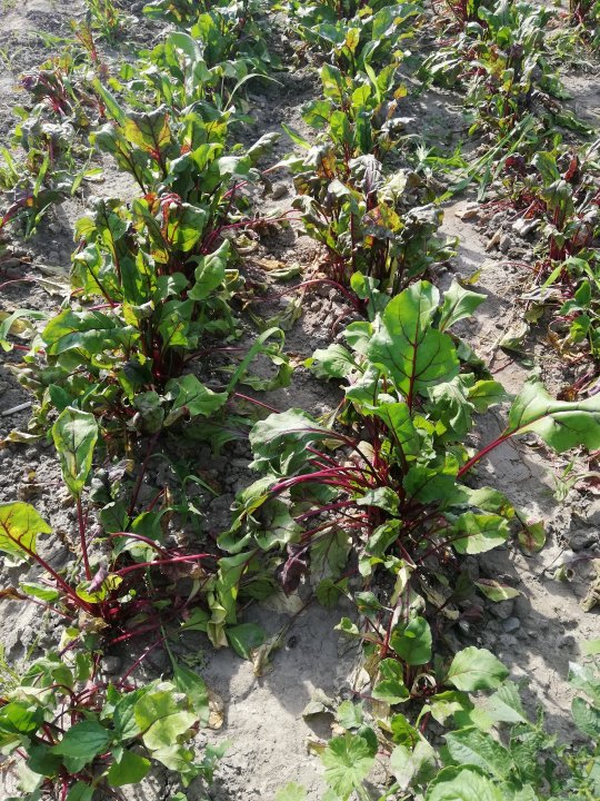

Witam Panowie. Ktoś ma pomysł co im dolega, bo zaczynają ochlapywać? Wina suszy, czy jakiś robal typu pędrak?
IMG_20190615_164554.jpg Edytowane przez Gość

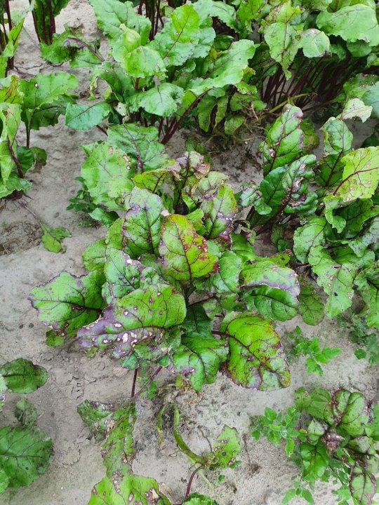

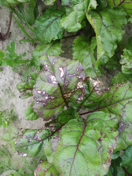

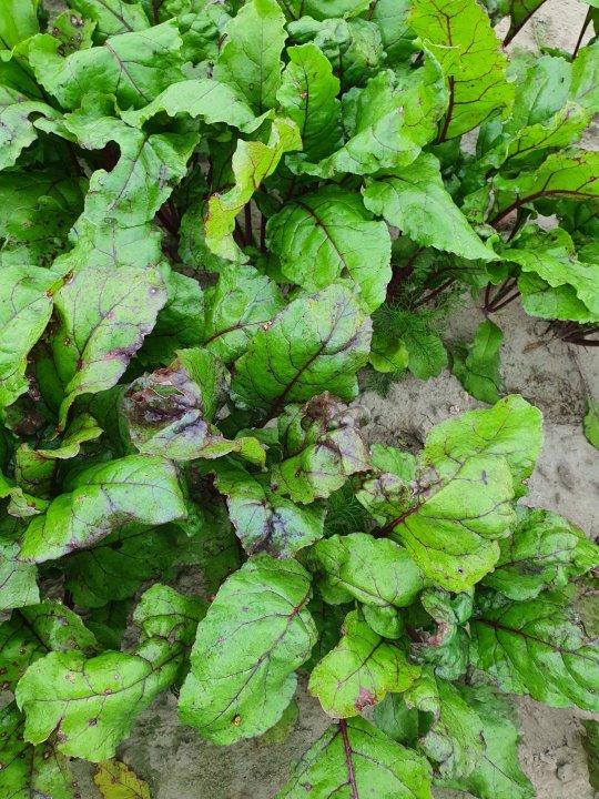

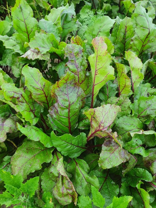

Witam panowie jakie znacie legalne środki na chwościka oraz inne choroby w buraczki czerwonym??? Topsin wiem że ma rejestrację polecacie jakis środek który szybko się rozkłada w roślinie i nie wyjdzie w pozostałościach ??

Czym pryskacie buraczki na choroby ?? Chodzi mi o środki zarejestrowane wiem że Topsin i Ditana mają rejestrację . Potrzebuje środki które mają rejestrację
