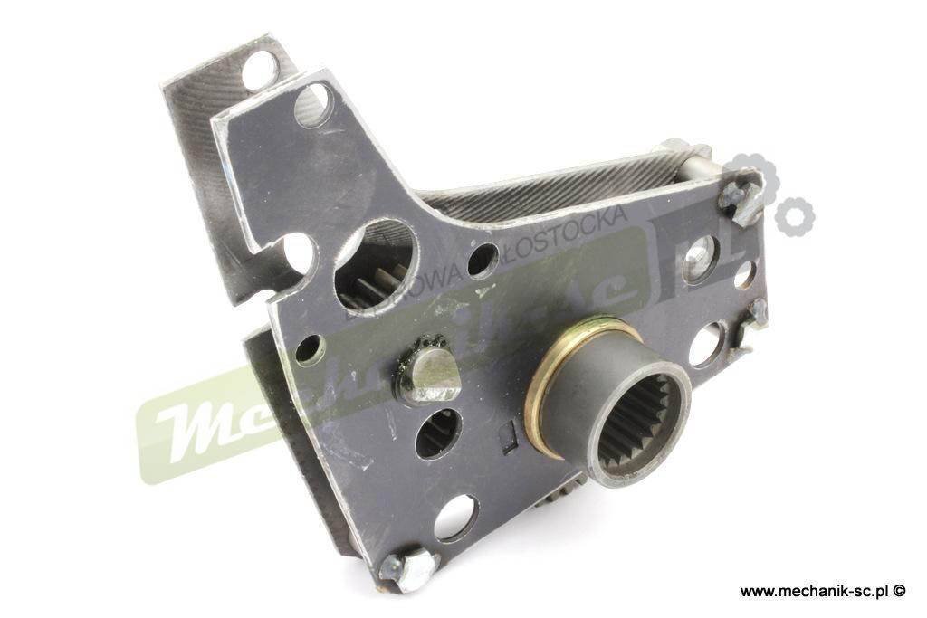

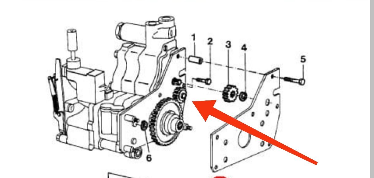

Witam. Może ktoś podpowie, czy mam słuszne podejrzenie odnośnie wycia w skrzyni i ewentualnie doradzi jak to zlikwidować. Jakieś 2 lata temu zakupiłem MF 698 w tanich pieniądzach z niesprawnym wzmacniaczem momentu ( dźwigienka pod kierownicą, czyli skrzynia na 2 wajchy). Wzmacniacz ogarnąłem. Były pęknięte pierścienie w nim i przy okazji zregenerowałem kosz wzmacniacza. Przed remontem nie było praktycznie ciśnienia na skrzyni z jazdą, więc dla spokojności wstawiłem nową pompę hydrauliczną. Podczas wymiany zauważyłem że na przekładni pompy hydraulicznej na takiej płycie ( dołączam na zdjęciu) jedne koło zębate było luźne( strzałka na zdjęciu) . Niestety zignorowałem to i złożyłem wszystko do kupy. Efekt? Wszystko działa jak żyleta, wzmacniacz ,wom , podnośnik, cisnienia są luks. Jedynie pozostało głośne wycie. Wycie pojawia się tylko i wyłącznie wtedy gdy załączony jest wzmacniacz momentu, tzw. przyspieszacz. I moje pytanie brzmi, czy te wycie może powodować te małe koło zębate, które miało luz , które ja zignorowałem i zostawiłem? Ciągnikiem dużo nie jeżdżę ale jak już coś robię , to mnie szlak trafia , bo wyje to głośniej niż c360 z kosiarką 😅 W wolnej chwili chciałbym to zrobić ale przed tym wolę się upewnić czy dobrze myślę. Pozdrawiam
Ta przekładnia pracuje cały czas bo to napęd pompy zębatej. Chodzi pewnie o zmianę liczby obrotów na napedzie zębatej. W przypadku uszkodzenia musiałoby wyć od razu przy obciążeniu pompy czyli przedni napęd wom, hydraulika zewnętrzna. To małe kółko jeśli dobrze pamiętam siedzi tylko na sworzniu w dwóch blachach, ja sobie otwory poprawiłem, koło ma łożyskowanie na igiełki i wg katalogu nie ma ich tam na ciasno tylko jest to celowo zrobione z luzem.Jeśli wyje Ci tylko ze wzmacniaczem tzn. że na nim jest problem. Ja mam akurat skrzynię z trzema wajchami to nie podpowiem....
Tak właśnie podejrzewałem że na 3 kilka lat temu wymieniałem i pompa była skręcona tylko na 2 śruby. Trzeci otwór w ogóle nie pasował w nowej jak i starej pompie. Nowa pompa wyła gorzej jak stara ale na pewno nie tak mocno jak u karol_365. Borykam się problem tur wolno i słabo podnosi maksymalnie do 450/500kg pomimo założonej nowej pompy. Nie widziałem różnicy czy na nowej czy na starej było podobnie, ktoś ma jakieś podejrzenia. Tur oryginalny MF80 podpięty pod tylne gniazda hydrauliczne z tego co pamiętam na starej pompie przy obrotach powyżej 2000 miałem około 140/150 bar na zimnym oleju.
