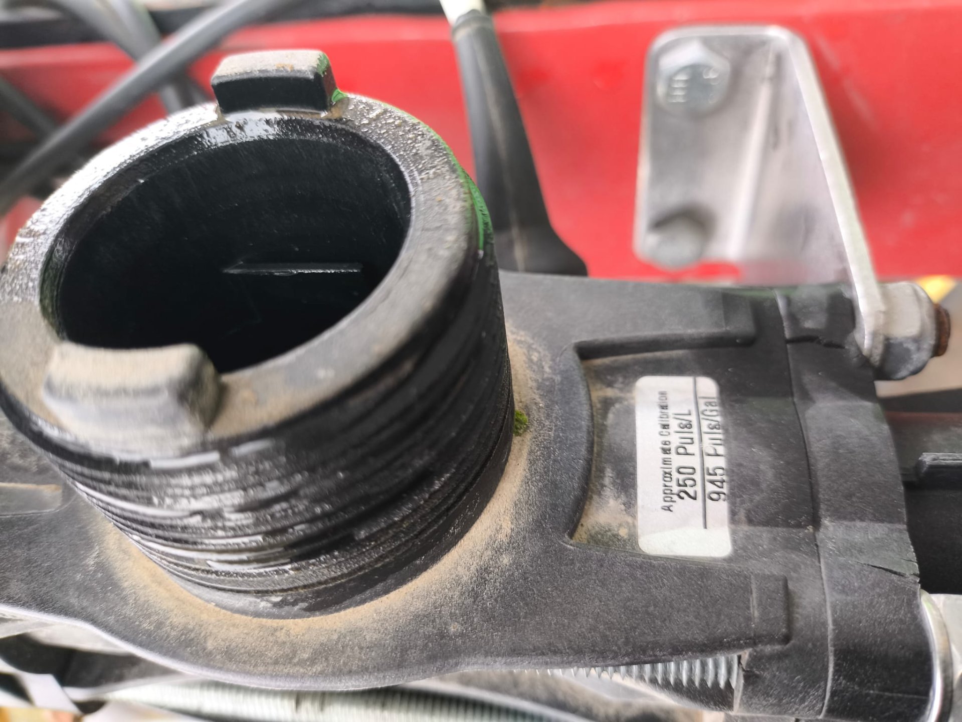

Od lata pryskam na ustawieniach manualnych , bo przy nastawach auto , opryskiwacz nie utrzymuje zadanej dawki .Myślę ze powodem usterki jest przepływomierz . Mam wiec pytanie, czy uszkodzeniu moze tez ulec turbinka ? Bo cały przepływomierz kompletny z korpusem kosztuje ok 1 kzl , czujnik 650 pzl, a turbinka ok 350 pzl .I zastanawiam sie czy kupic cały ( otrzymam również korpus i nakrętkę) czy  sam czujnik , a jak okaże sie że padła turbinka dokupić i ją .

  • Root Admin
Może i psuje się najczęściej właśnie turbinka.
Jak dobrze pamiętam on ma diodę i jak turbinka się kręci to dioda miga.
Czy u ciebie dioda miga? Wystarczy dmuchnąć w turbinie i powinna się kręcić a dioda migac

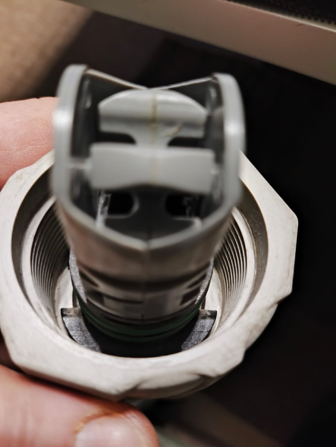

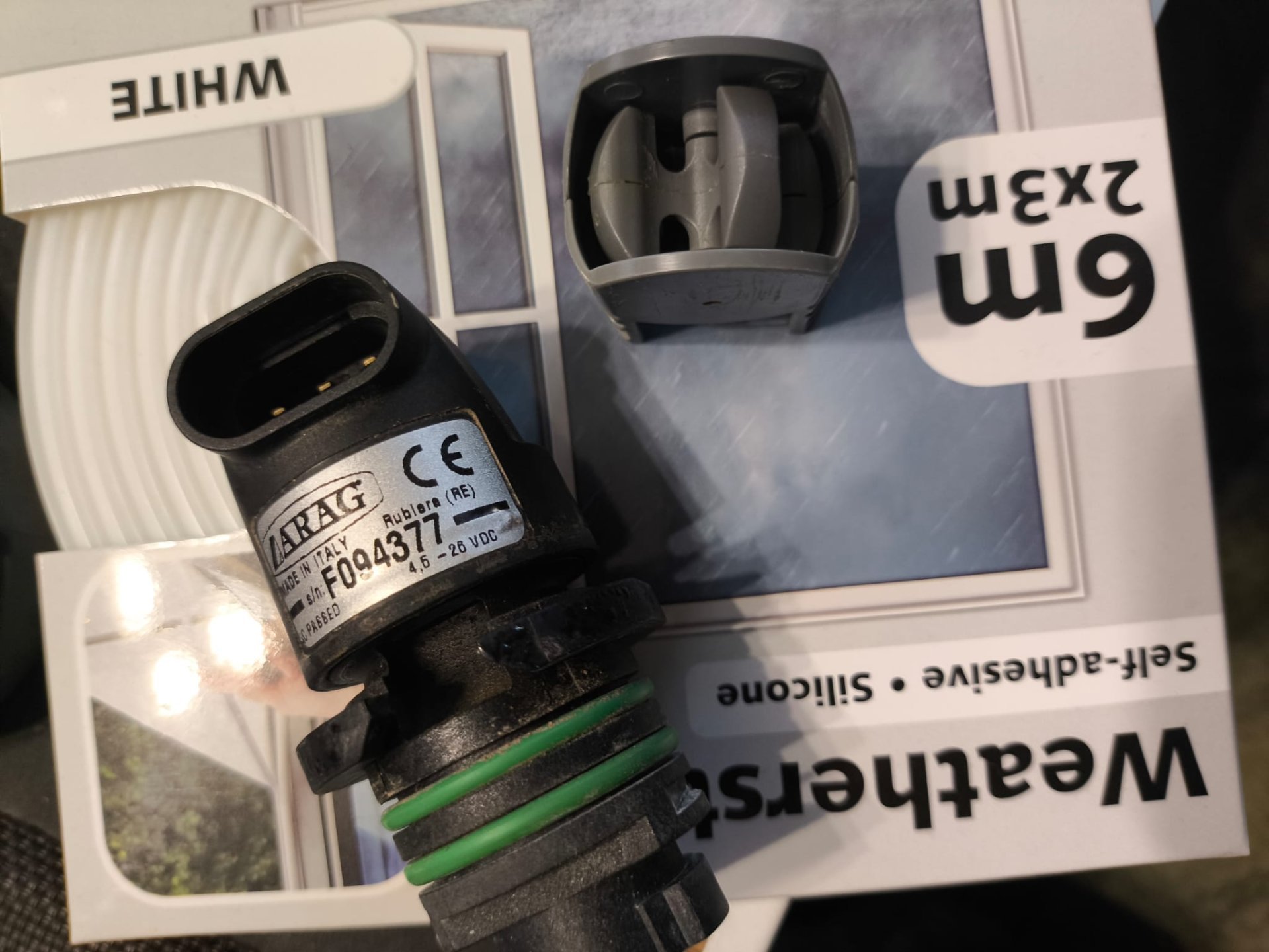

Rozebralem wczoraj ten przepływomierz i turbinka ma 4 łopatki , i sa tam magnesy , na kazdej łopatce z pzreciwbiezną polaryzacja do poprzedniej i następnej. Dwie lopatki byly rozsunięte na ok 1 mm po przeciwnych stronach , czyli z ta samą polaryzacja . Wyciągnęlem turbinkę z panewek i scisnęlem, moze tu byl problem ? Bo ta turbinka z dwóch polowek złozona i byla szczelina .

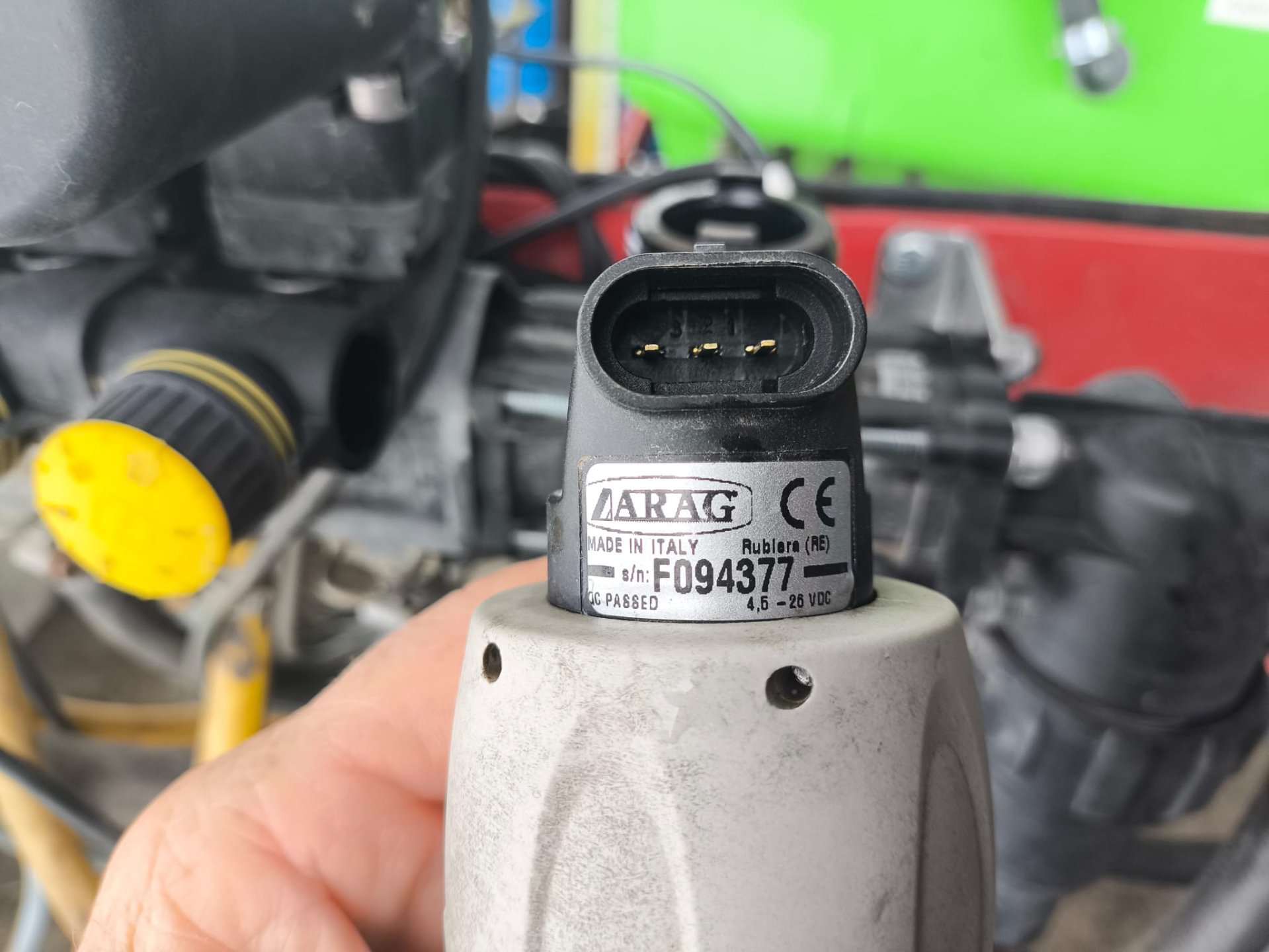

Mi w serwisie doradzili wlasnie ta turbine wymienic wpierw... 650zl. Chwile dzialalo.
Ale ostatecznie zaprosilem serwis z tym elektromagnesem żeby wymienili. Nie ze sam bym nie zmienil tylko to elektryczna czesci i jak by nie pomoglo to szukal bym na plycie glownej problemu. Cale szczescie sie udało...
W dniu 1.12.2025 o 13:56, scoffer napisał(a):
Co masz na myśli pisząc elektromagnes, czy chodzi o ten czujnik co dostaje impulsy od turbinki ?
Tak dokladnie. Tam jest magnes. Przynajmniej w moim opryskiwaczu.
