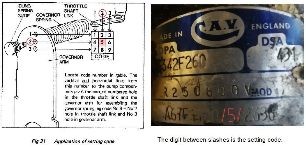

Witam, kupiłem kiedyś pompę c360 3p po regeneracji tylko bez dekla górnego, dekiel mam już kupiony nowy i składam sobie ją w całość tylko mam pytanie jak  powinna być założona ta sprężynka? Pompa będzie zamontowana do Ursusa c360 3p. Na pompie nie mogę znaleść kodu (ewentyalnie w którym miejscu go szukać?)

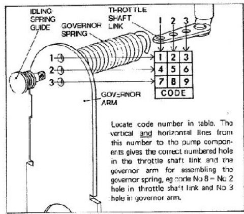

Takie coś znalazłem ale nie wiem czy to do 3p tylko jako przykład jak odcztywać kod  1 cyfra przed max obrotami

Super to już mi dużo wyjaśnia która to cyfra, mam tylko jeszcze jedno pytanie bo pompa która była przy ciągniku ma oznaczenie 3 a pompa którą będę zakładał ma oznaczenie 6 i teraz pytanie ustawić na 3 tak jak było fabrycznie w ciągniku? Czy ustawić na 6 tak jak na pompie tej którą będę zakładał?
Tu ciężko mi doradzić jak ustawisz to będzie na ciągniku w razie co dekiel zdejmiesz i możesz zamienić w każdej chwili tylko trochę ropy się rozleje dobrze odpowietrz pompką ręczną i dopiero kręć i ustaw kąt wtrysku. na pompie i na bloku rysa o ile dobrze pamiętam ma się zgrywać. Po odpaleniu możesz korygować na słuch jak umiesz czy twardo czy mięko chodzi.
