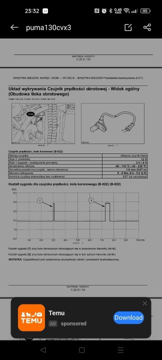

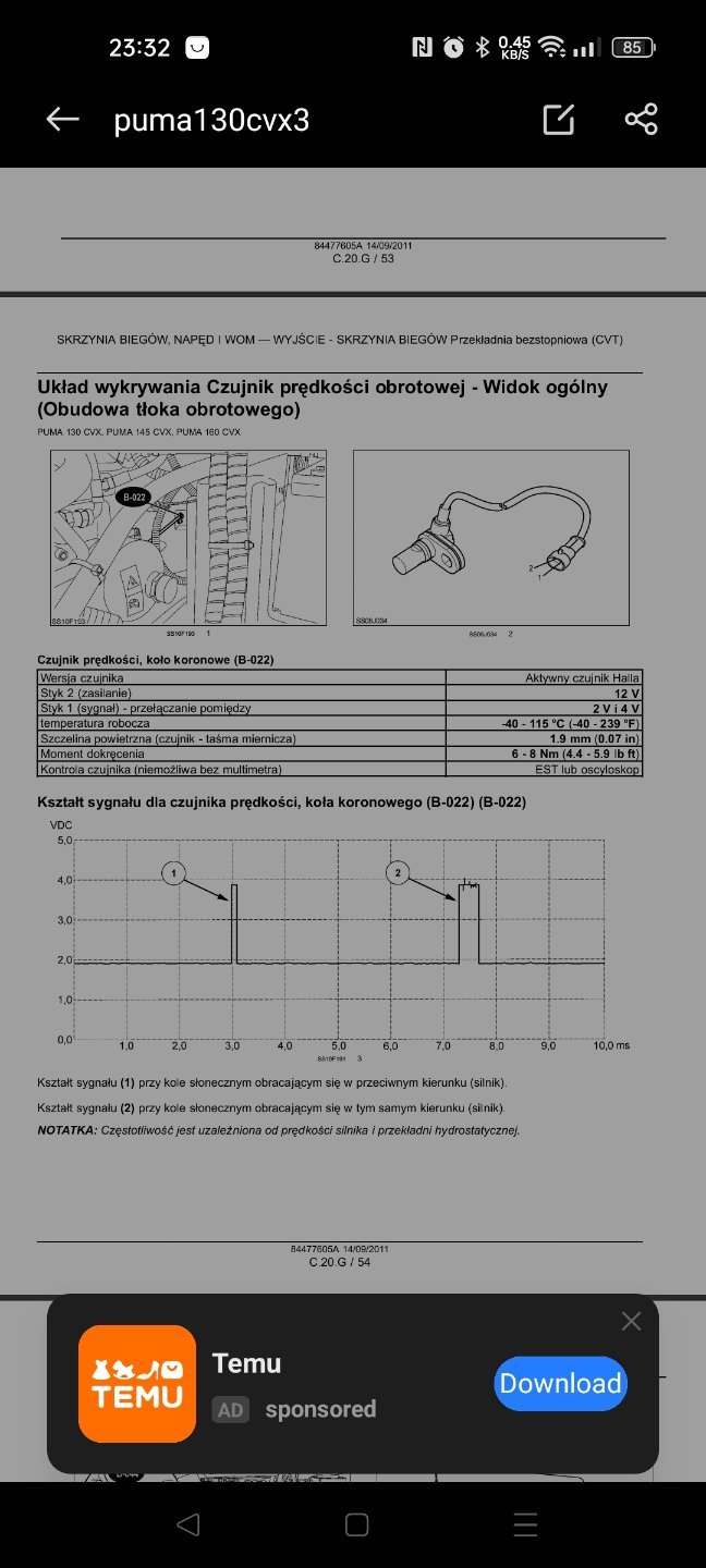

Witam zapala mi cię błąd 2578. W instrukcji wyczytałem że to czujnik prędkości skrzyni biegów. Wymieniłem na nowy oryginalny ale błąd dalej świeci. Trzeba to jakoś skalibrować ?
Proponuje rozpiąć jego wtyczke i sprawdzić jaki błąd się pojawi. Nie mam pod ręką akurat serwisówki, ale według mnie, to tsk jak pisałem, nie ten czujnik.
