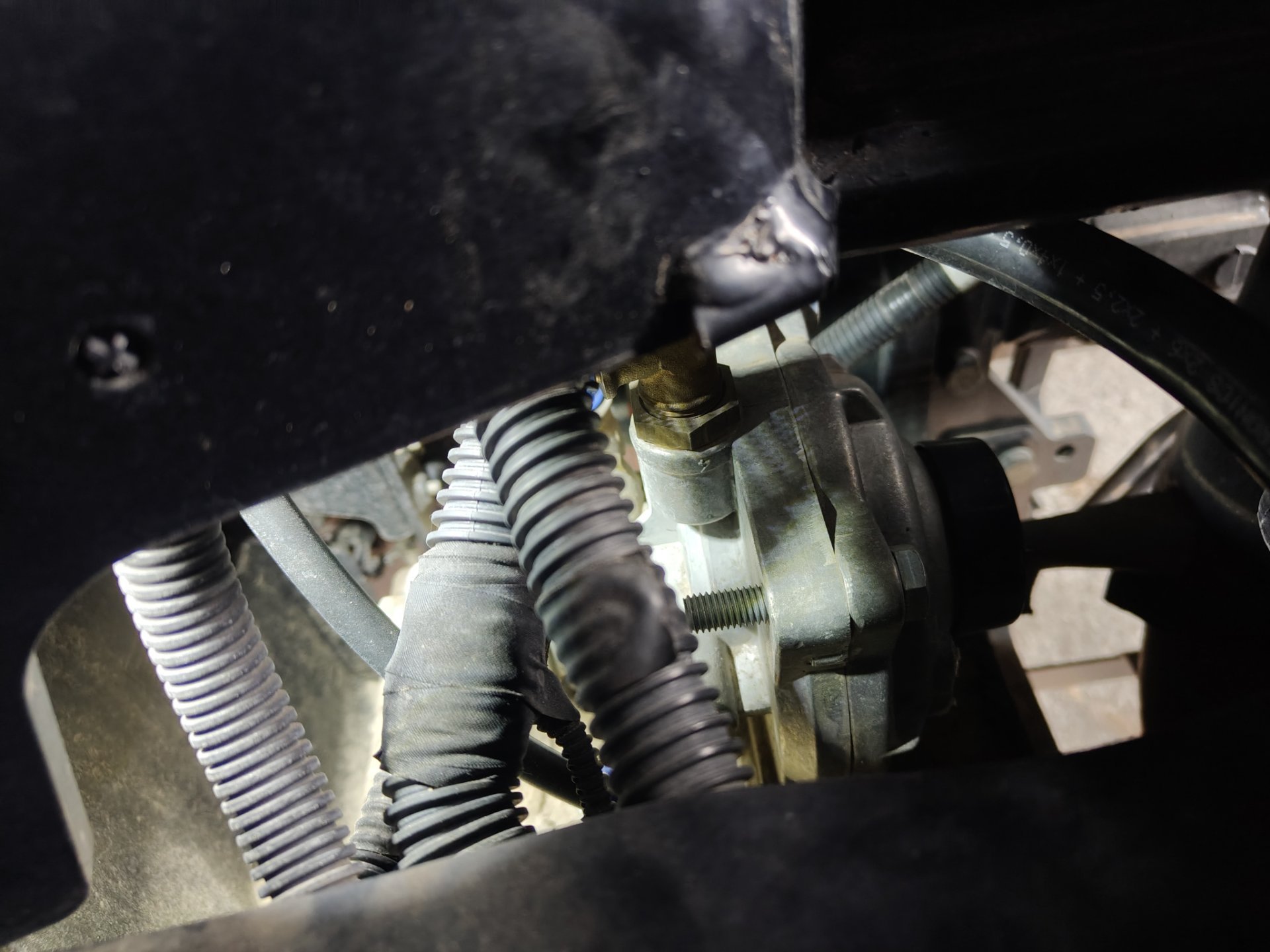

Ciągnik new Holland t6.160 DC z rocznika 2022 . Oryginalnie posiadał układ 2 obwodowy, serwis dołożył 1 obwodowy poprzez wpięcie w przewody zaworu typu kapusta i wyciągnięcie czarnej złączki.
Problem polega na tym , że na instalacji 1 obwodowej ciągnik hamuje przed przyczepami- trzeba bardzo mocno wcisnąć hamulec aby odcięło przyczepy (na układzie 2 obwodowym przyczepy hamują wzorowo).
Moje pytanie polega na tym czy można regulować ten zawór kapusta aby szybciej reagowały przyczepy względem hamowania?

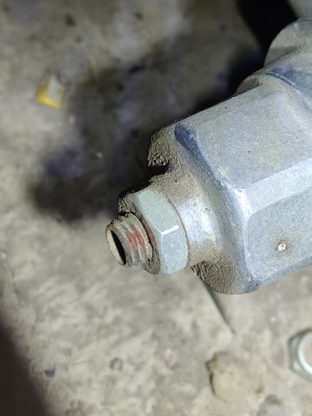

Na zdjęciu przesyłam gwint - który moim zdaniem mógłby do tego służyć ale znawcą nie jestem (śruba u samego dołu zaworu).

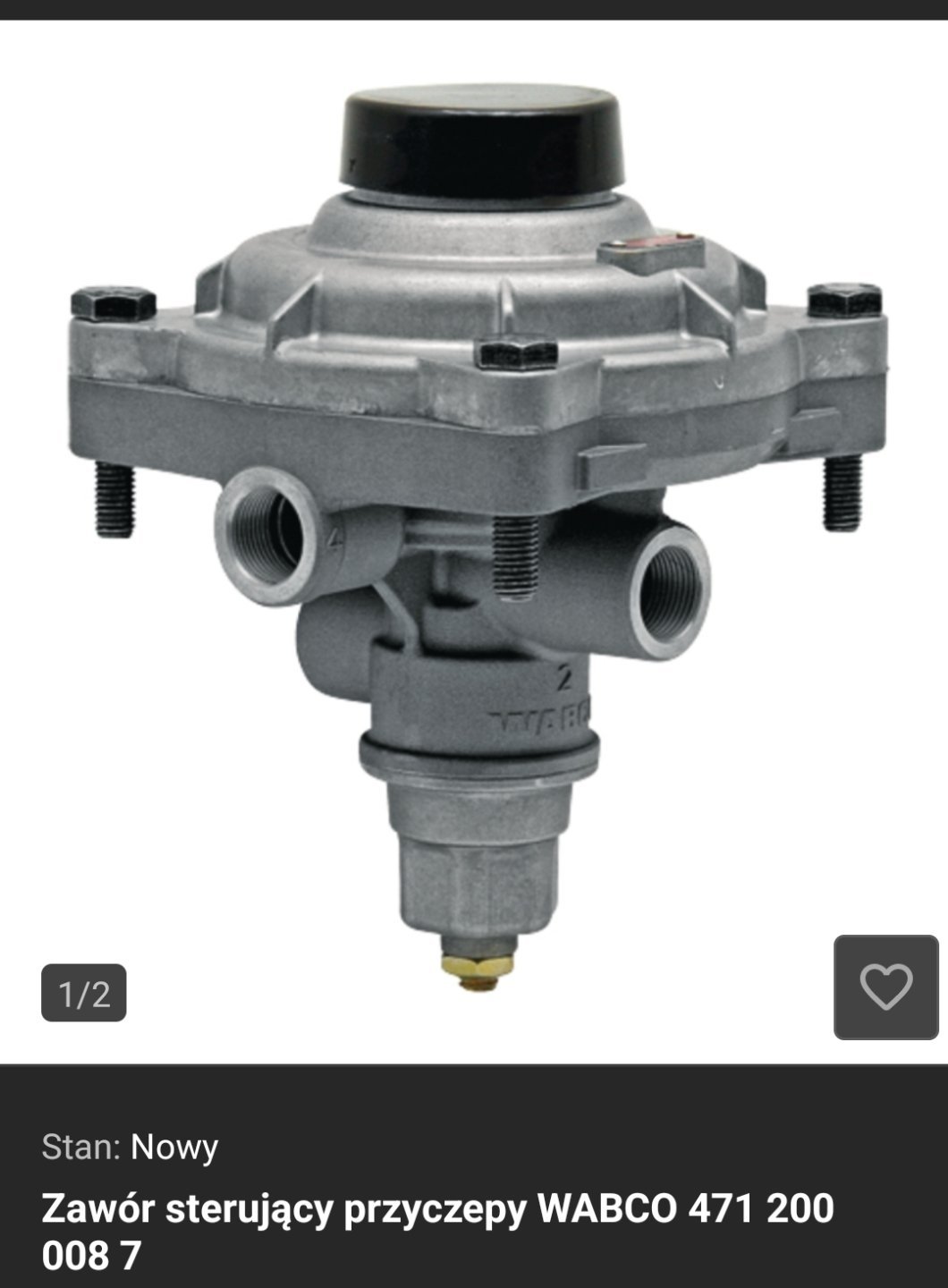

Ostatnie zdjęcie to zawór z internetu jak wyglada
