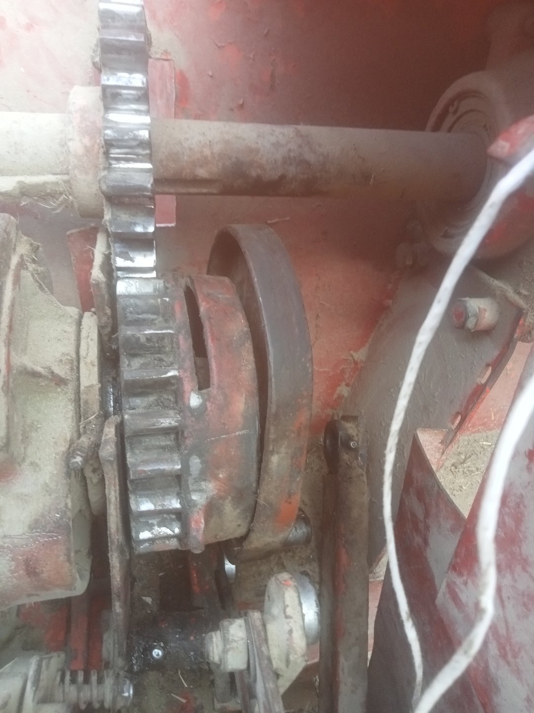

jak zdjąć tarczę sterująca sipma
Witam wie ktoś może jak zdjąć tą tarczę sterującą zdjąłem seger ale tarcza nadal nie chcę zejść a nie chcę na siłę nic tłuc żeby czegoś nie uszkodzić, może mógł by ktoś coś doradzić z góry dziękuję.
Edytowane przez seba25
Dokładnie jak przedmówca pisze jeśli zdjołeś seger to musi zejść pewnie nie było zdejmowane x czasu i przez to ci nie chce zejść
witam pojawił się nowy problem zrywa mi bezpiecznik na ramieniu tą śrubkę M6 miał ktoś taki przypadek, może być to spowodowane tym że iglica obciera w aparacie?No i jak prawidłowo powinny być ustawione iglice może mógł by mi ktoś podpowiedzieć?
A jest możliwe że przez źle ustawione igły może zrywać tą śrubkę za każdy razem.Bo teraz jest tak że gdy podam sznurek na aparaty i zaczynam prasować wszystko idzie dobrze ale gdy podaję drugi raz sznurek na aparaty to słychać takie mocne stuknięcie i zaraz zrywa ten bezpiecznik na ramieniu?
Trzeba pokręcić kołem zamachowym na włączonym wiązaniu i zobaczyć na sucho, czy igły w cyklu wiązania nie uderzają o tłok przez co zrywa się zabezpieczenie. Czy tarcza krzywkowa nie była przy okazji demontowana i jest dobrze ustawiona na znaki względem kola na górnym wale? Czy łańcuch główny nie przeskoczył przez nadmierny luz na napinaczu co spowodowało przestawienie synchronizacji tłoka względem igieł?
